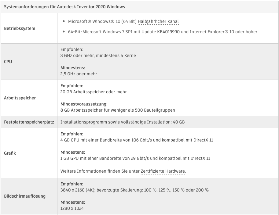

Habe mal die Systemanforderungen des CAD Programms rausgesucht (siehe Anhang).

Das wird ein schwieriger Spagat, wenn der PC allerdings hauptsächlich für Gaming sein soll. Dann richten wir uns ausschließlich nach der geforderten Bandbreite des Grafikspeichers, bzw den Systemanforderungen und die Werte werden auch von einer 5700XT locker erfüllt.
Im Prinzip hast du eigentlich die richtigen Sachen bereits rausgesucht, abgesehen vom Prozessor und vielleicht dem RAM:
Dort würde ich zum 3700X greifen, alternativ sogar der 3900X dieser würde dann allerdings wohl dein Budget von 1000€ definitiv sprengen wenn man an der 5700XT festhalten möchte. Bei dieser würde jedoch definitiv zu einem TrippleSlot Model greifen wie dem oben verlinkten Sapphire Model oder . Beim RAM sollte man keine 16 GB mehr verbauen sondern erst bei anfangen. Kostet auch nicht viel mehr.
Ansonsten kannst du deine Komponenten so bestellen. Ich würde dir jedoch empfehlen noch einen separaten CPU Kühler zu kaufen, das boxed Model ist hauptsächlich laut. Wenn man bedenkt, dass man sparen will würde ich dir zum Brocken von EKL raten. Die Eco version für ca 30€ sollte locker reichen und ist um ein vielfaches besser als der Boxed Kühler
