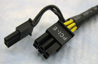

dein Netzteil hat zwar keinen 6Pin PCI-E Stecker , aber dafür 4 ( vier ) 8 ( 6+2 ) Pin Stecker
im Anhang ein Bild wie so ein 8Pin ( 6+2 ) PCI-E Stecker aussieht ...
Edit :
bei dir auf dem Bild zB unten im Gehäuse liegend der blaue wo VGA2 ( ??? ) dransteht , ist ein PCI-E 6+2Pin Stecker ...
