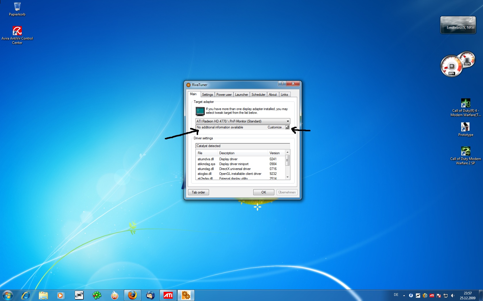

Un zwar, ich habe auch die hd 4770 ( XFX HD 4770 ) und möchte die auch mit Rivatuner übertakten, da mit catalyst der gpu takt max. auf 830 mhz sich einstellen lässt und der memory clock auf 850.
Allerdings habe ich jetzt das Problem, das der RIvatuner zwar meine Graka erkennt, aber ich sie net übertakten kann, da ihm mehrere Informationen fehlen.
Deswegen fehlt mir dann das Grafikkartensymbol wenn man auf customize gehn will.
Habe hier mal ein Screen gemacht.
Ich hoffe hr könnt mir helfen
mfg

also ich hab sie jetz mit rivatuner übertaktet, nachdem ich die graka manuell hinzufügen musste( in die config n zahlencode schreiben) und ich hab echt super Ergebnisse
