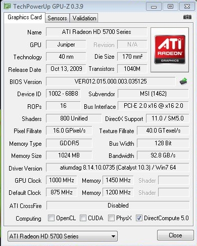

bei meiner ging da noch ein stück mehr.
ja, er hat nicht die beste erwischt...
hab auch 2 völlig unterschiedliche
die eine schafft 990/1280
die andere 1060/1400
edit: ja, habe den bios geflasht, dass ich im ccc höher gehen kann. aber die spannungen sind gleich. ich takte sowieso nur bei benches. für alles andere reicht diel eistung der beiden ja^^
ne nix geflashed oder an der vcore gedreht.
wobei ein unterschied in der performance (ausser in benches) eigentlich nicht wirklich zu erkennen ist.
