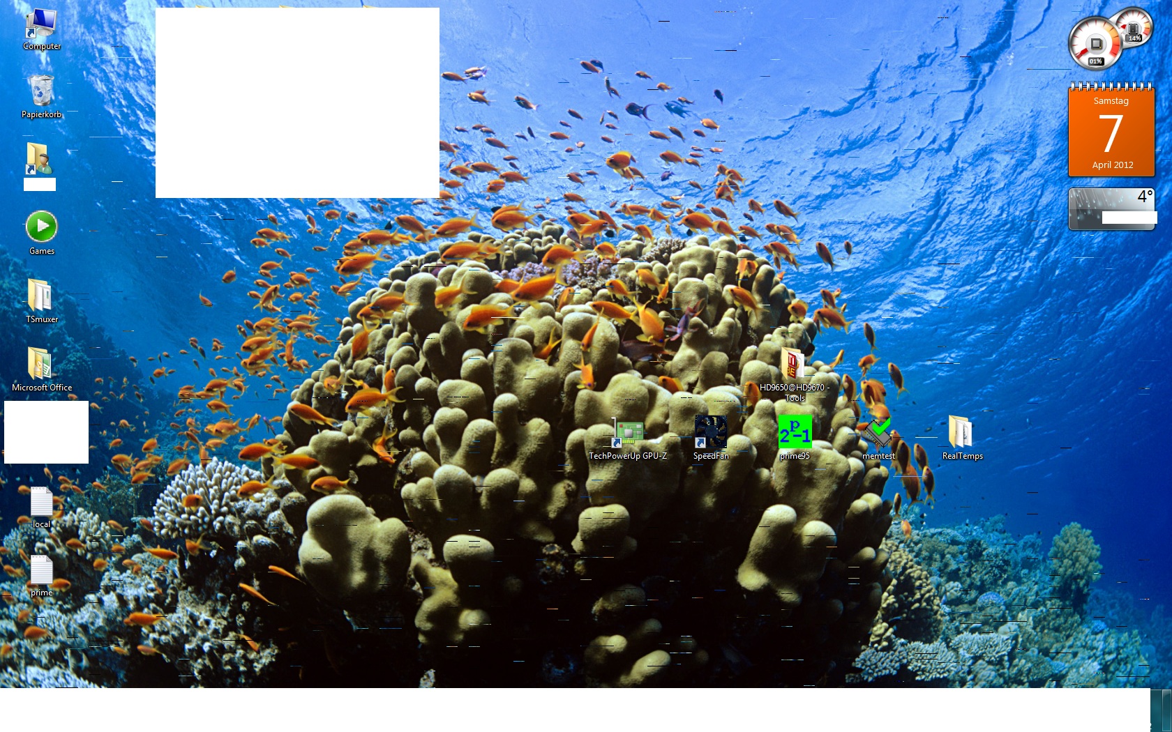

ich habe mir eine HD 6950 2GB DDR5 von Powercolor gekauft. Davor hatte ich eine GTX 285.
Ich habe alle Treiber der Nvidiakarte deinstalliert.
Nachdem ich die AMD Treiber installiert habe, bekomme ich üble Streifen überall auf dem Desktop und in jedem Programm dass ich laufen lasse...
Ich hab euch ein Bild angehängt, hoffe man sieht es.
Wie kann ich das Problem lösen?
Evtl. neues Bios? Die Karte hat ja Dual Bios, bei welcher Schalterposition ist das Bios überschreibbar?
Oder liegt das nur am Treiber (habe den neusten installiert)?
Vielen Dank für eure Hilfen!!

Nachtrag:
Wenn ich die Grafikkarte belasten will erscheint immer folgender Bluescreen:
Folgender Bluescreen erscheint:

Danke für eure Antworten.
Mitlerweile hab ich alles probiert, Drivercleaner drüber laufen lassen, Bios update gemacht, die 4 letzten AMD Treiber installiert und letztendlich sogar das System neu aufgesetzt.
Der Bluescreen war ein CPU-Spannungsproblem, das konnte ich durch leichte Spannungserhöhung beseitigen, aber die Streifen bleiben.
Mit der Onboard-Karte keine Probleme, sowie mit meiner alten GTX 285; Auch keine Probleme.
Ich komme zu dem Entschluss dass die HD 6950 schlicht und einfach defekt ist. Werde sie zurück schicken müssen.
Also jeder der auch diese "Pixelfehler" hat und meine Methoden auch keine Abhilfe schaffen, denk über einen Defekt eurer Karte nach.
