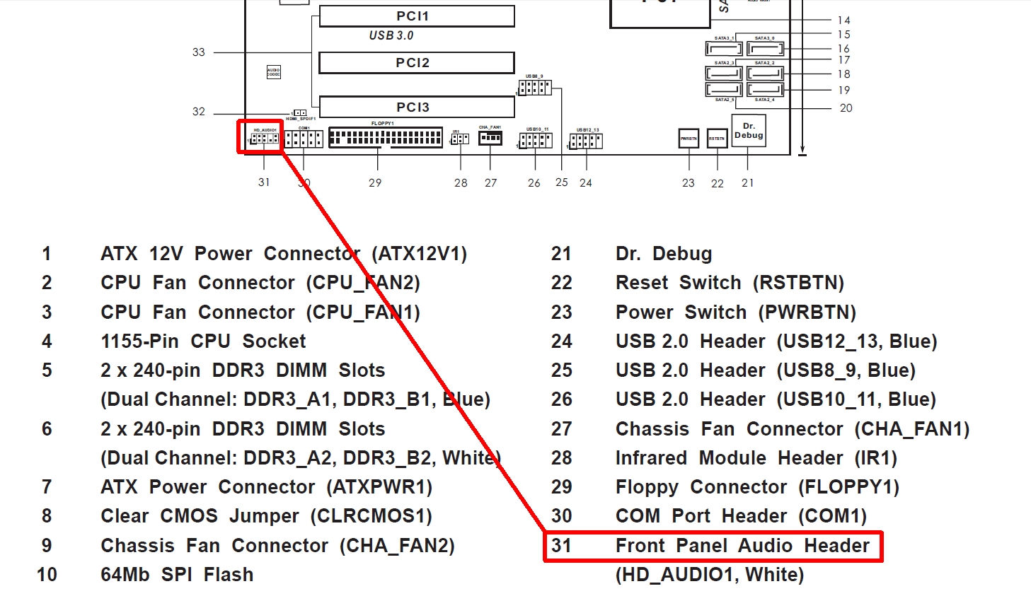

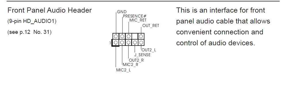

Ich habe vom Gehäuse zwei Stecker, einmal HD AUDIO und gleich mit an dem Kabel den Stecker AC'97... aber nur ein Front Panel Audio Header Steckplatz.
In der Anleitung steht noch folgendes:
"Wenn Sie die AC'97-Audioleiste verwenden, installieren Sie diese wie nachstehend beschrieben an der Front-Audioanschlussleiste: ..."
Mein Gehäuse hat an der Front einen Eingang für Mic und Kopfhörer..
Was soll ich jetzt machen? 😀
Danke schonmal für Eure Antworten.
Sofern Du ein HD-Audio beschriftetes Kabel vorfindest, einfach auf dem entsprechenden Konnektor des Boards (meist links unten) anschließen ...
