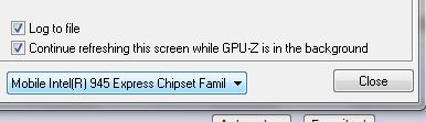

Klar, aber da läuft so ne Linie, an die sieht man ob die GPU vorher gelaufen hat, auserdem merke ich sofort wenn BC2 spiele, ob eine Karte oder zwei laufen.
ok, das ist was anderes. also die sensorlinie für die auslastung ist bei der 2. karte immer unten? hast du die haken auch drin?
hast du die karten mal getauscht, oder mal einzeln getestet? vielleicht ist ja eine defekt.
sonnst kann ich mir das auch nciht erklären, vorallem wenn bei GPUz (enabled) steht?!

Ansonsten mal statt GPU-Z mit dem msi afterburner testen, da kann man auch immer gut beide Karten beobachten.
