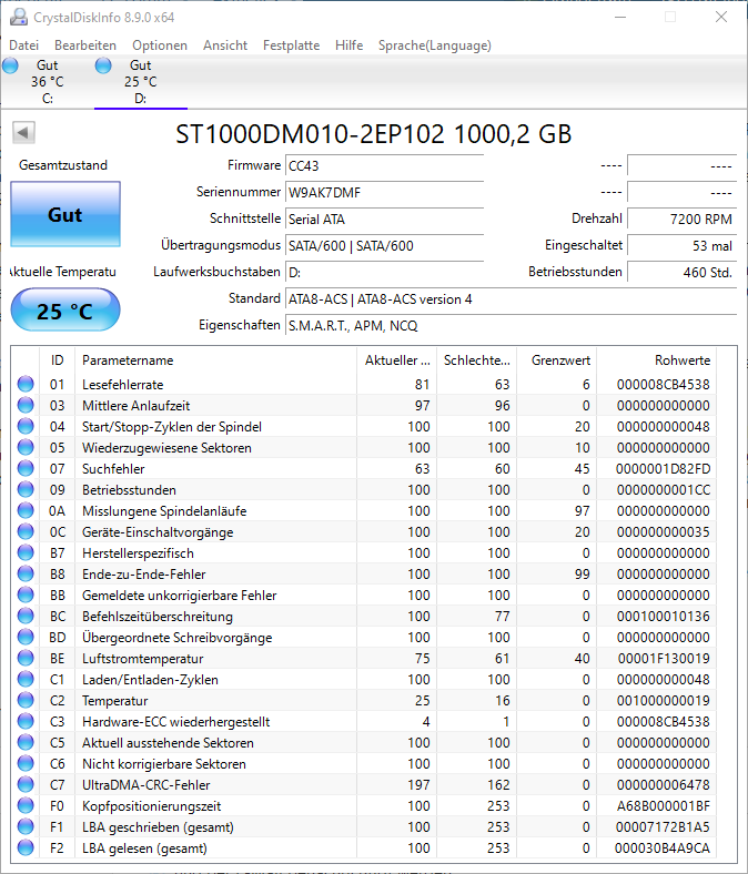

Anbei hänge ich einfach mal einen Screenshot von CrystalDiskInfo, hab gesehen dass das hier üblich ist: (PS: Falls es Probleme beim öffnen gibt bitte Bescheid geben)

In deinem Screenshot sieht man allerdings den Wert bei C7, der ist verdammt hoch, Der Rohwert sollte bei 0 liegen, bei dir ist der auf 6478, was auf ein Problem mit einem defekten SATA Datenkabel hindeutet, wenn der Wert bei dir weiter steigt, dann stimmt was mit dem Kabel nicht, das kannst du in den nächsten Tagen mal beobachten.
Und nimm dringend ein neues Kabel und am besten gleich eins mit Halteklammern.
Ich würde dir aber eh zu ner 1TB SSD raten, am besten gleich ne M.2 Variante, dann hast du kein Problem mit den Kabeln

Die C7-Werte haben sich seit gestern verändert, aber ich kann darus nichts lesen😂
Also hier ein Screenshot:

Ja die Buchstaben verwirren mich da jetzt auch etwas.
Aber so wie es aussieht steigt der Wert, was halt nicht so gut ist
