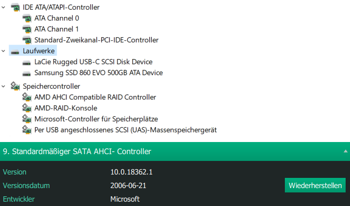

Ich hatte die alten Driverversionen gebackupt & nun per Eliminationsverfahren ermittelt, dass Driver #9 (unten in grün) derjenige sein muss, der etwas damit zu tun hat.

Im Device Manager fand ich folgende Dinge, die mir aber leider alle absolut nichts sagen, ich bin eine Hardware Banausin..
Afaik existiert IDE ATA schon eine weile als Standard nicht mehr & zwar zugunsten von Serial ATA aka SATA...? /cmiiw
Wenn ich dort die Driver versuche upzudaten, passiert entweder nichts oder es kommt wieder ein Bluescreen (ich weiß nicht, welches davon wozu gehört, weil dort gar nicht dieser exakte "Standardmäßiger SATA AHCI - Controller" vorkommt..)
Auch weiß ich nicht, worin der Unterschied zwischen dem oberen IDE ATA/ATAPI & unten dem Speichercontroller besteht bzw was eig ein Controller ist... ^^"

Offenbar bestand das Problem in der Art des Controllers; weiß nicht, wieso bei einem IDE Gerät ein AHCI Treiber installiert wurde, aber ich habe im BIOS unter Peripherals > SATA Controllers > [Native IDE/AHCI/irgendwas anderes, was ich vergessen habe], die Einstellung von AHCI zu Native IDE geändert (was ja dieser alten Festplatte entspricht), womit es nun funktioniert & die HDD von Windows wieder erkannt wird.
