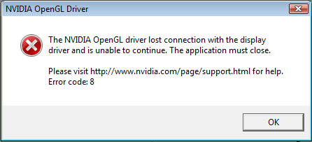

    1. FurMark läuft genau ein bis zwei Sekunden ohne Probleme. Dann tritt aber exakt das gleiche Problem auf, das ich zuvor auch schon beim Spielen hatte - Flackern des Bildes, Systemhänger und im schlimmsten Fall ein totaler Absturz. Lediglich eine Sache hatte sich verändert: Wenn ich das Benchmark nicht sofort beendete, resultierte das in einem Blue-Screen (Auswertung im Anhang).
    2. Ich habe den Test mehrmals, mit unterschiedlichen Konfigurationen, vor und nach einer Treiber-Neuinstallation laufen lassen, aber es ergab sich keine Besserung.
    3. Mit 3DMark Vantage kam ich nicht einmal so weit. Es verursacht bereits während der Lade-Phase einen Fehler und bricht ab (ohne System-Crash und Blue-Screen). Das System läuft also normal weiter. Ich weiß nur nicht, ob das nun auf eine defekte Grafikkarte oder einen defekten Treiber bzw. defekte Software hinweist.
  4. Nun habe ich den Grafikkartentreiber entfernt, alle Reste sauber mit Driver Sweeper gelöscht und die neuste Version neu installiert.
  5. Ich ging die ganze Prozedur bezüglich der Grafikkarte nochmals durch, leider ohne nennenswerte Erfolge. Die Temperatur der GPU hatte laut Everest maximal nur 45°C (Leerlauf: 40-41°C) erreicht. Allerdings habe ich bei diesem Mal eine Fehlermeldung erhalten, als FurMark wieder abstürzte. Ich habe sie am Ende des Beitrags angehängt. Google-Recherchen ergaben nichts sinnvolles dazu.
  6. Zuletzt habe ich noch die Dumps mit BlueScreenView ausgelesen, die ihr, wie bereits erwähnt, im Anhang findet.
