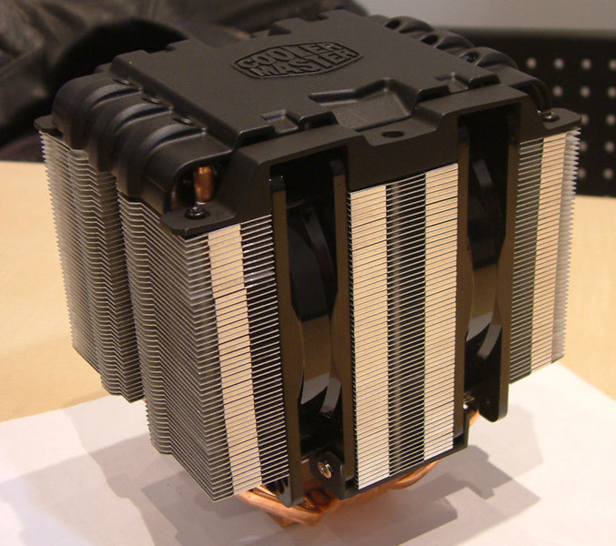

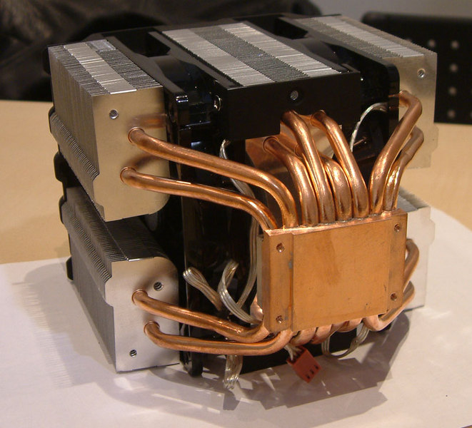

Falls er rauskommt wäre der Cooler Master V12 noch was nur leider steht in manchen foren das er wegen des krassen Gewichts (angeblich 1,7Kg) nicht in produktion geht wenn du das krasseste willst frag mal bei Cooler Master nach ob sie vielleicht ein ausstellungsstück nichtmehr brauchen.
