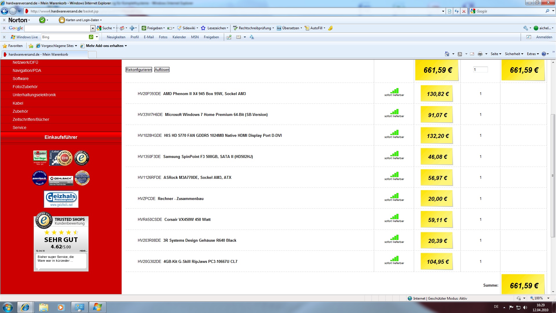

hab hier was aber mit bs ist das ganz schön schwer was gutes zusammen zu stellen kannst höchstens noch am prozzi 30 euro sparen
Das sieht doch schon gut aus. Das Betriebsystem ist ja ekslusive. Also das besorge ich mir wo anders.
Was für ein Netzteil würdest du den empfehlen bei 550w?
Auf der Grafik kann Ich gerade nicht erkennen, was was ist.
Könntest du das vielleicht nochmal auflisten?
Danke für die Mühe

So,
momentan sieht der Plan so aus:
- AMD Phenom II X4 945 Box 95W, Sockel AM3
- ASRock M3A770DE, Sockel AM3, ATX
- 4GB-Kit G-Skill RipJaws PC3-10667U CL7
- 3R Systems Design Gehäuse R640 Black
- Corsair VX550W 550 Watt
- HIS HD 5770 FAN GDDR5 1024MB Native HDMI Display Port D-DVI
- Samsung SpinPoint F3 500GB, SATA II (HD502HJ)
Also der Voschlag von VfB-Joey mit dem 550w.
Gibt es noch Verbesserungen, Kritikpunkte, oder Dinge die Ich übersehen habe?
