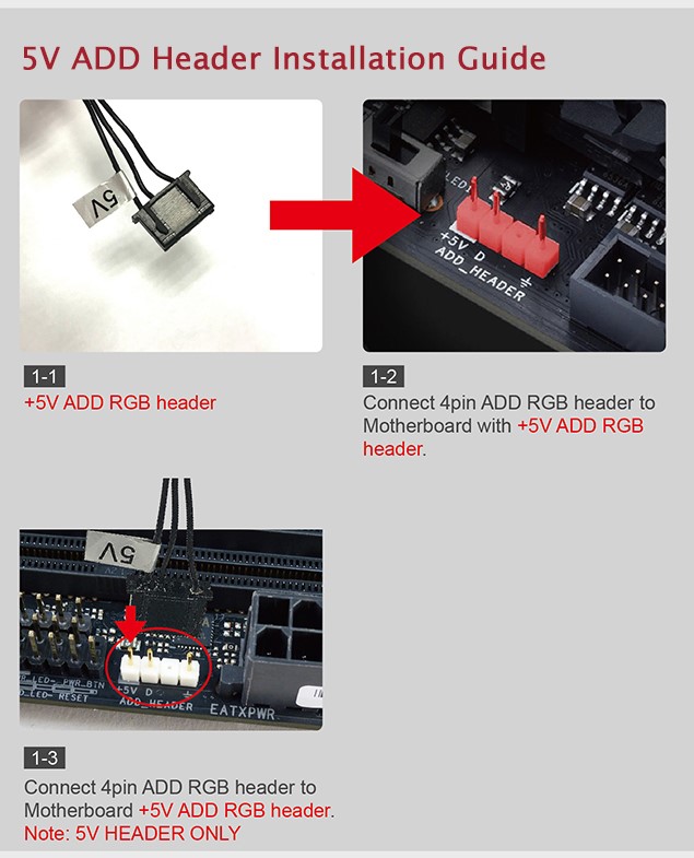

Für die Raijintek Attila D5 gibt es ja auf der Homepage die Anleitung
der Zusätzliche Stecker ist da für 5V RGB Beleuchtung, du brauchst da ein Board, was auf jedenfalls ein 5V (ws2812B) Adressierbaren RGB Anschlusshat.

das Große Problem ist, das es für den CPU Sockel 1151v1 eigentlich nur Boards gibt mit einem 12V 4pin (5050) RGB Anschluss, zusätzliche 5V (ws2812B) RGB gibt es erst beim Sockel 1151v2
ws2812/ws2812b
- jedes led/pixel steuerbar
- 5V Betrieb
5050:
- nur alle leds/pixel gleichzeitig steuerbar
- 12v Betrieb
also nein, es gibt da für den Sockel 1151 kein Board mit WS2812/WS2812B Anschluss.

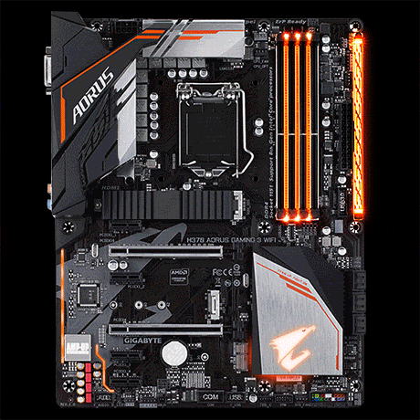

Das ist ungefähr so, was 1151 MB's angeht gibt es da schon Lösungen, das Aorus H370 Gaming 3 von Gigabyte hat z. Bsp. Beide Header's ( RGB und Adressierbare Led's)
Die Frage ist wenn er das MB abgeschossen hat ob die CPU überlebt hat? Sonst wäre zu empfehlen eine MB CPU Kombi zu kaufen.....
ist allerdings Sockel 1151v2, ja da gibts das Problemlos, nur für den Sockel 1151 (1151v1) gibts das nicht ganz so, da gibt es höchstens welche mit einen 12V RGB Anschluss.
