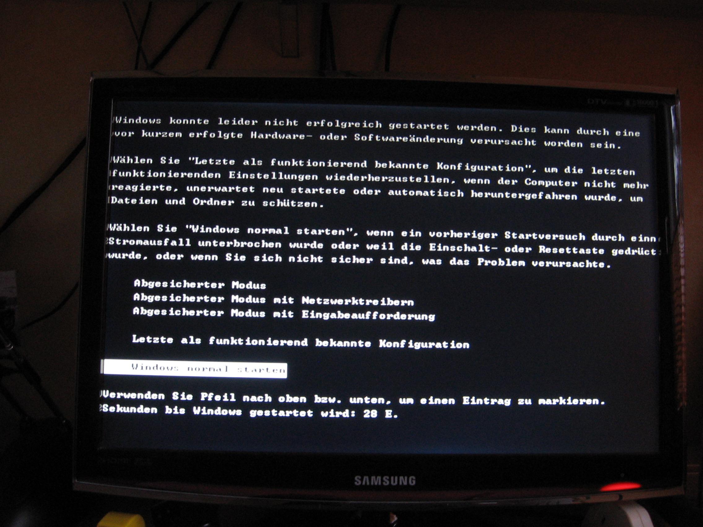

Ich bitte Euch um dringende Hilfe, ich kann meinen Rechner nicht mehr hochfahren. Nachdem ich gestern meinen Rechner mit dem An- Ausschalter ausgeschaltet habe lässt er sich heute nicht mehr starten. Wenn ich den Rechner starte, erscheint immer dieser Text ”Windows konnte leider nicht erfolgreich gestartet werden….. (siehe Bild). Wenn ich dann auf “ Windows normal starten” gehe, versucht der Rechner hochzufahren, aber dann kommt wieder das oben genannte Bild (Text). Ich hoffe Ihr könnt mir da weiter helfen, ohne das ich meine Daten verliere, da ich auf dem Rechner viele Sachen habe die ich dringend benötige. Ich bitte Euch mir dass verständlich zumachen, dass es auch ein nicht Fachmann versteht. Vielen Dank im voraus.

Nein, wenn ich auf Abgesicherten Modus gehe, kommt nur ein schwarzer Bildschirm mit einem Blickendem Strich!Ansonsten passiert nichts.
Oh oh und die zuletzt funktionierende Konfuguration funktioniert wahrscheinlich auch nicht?

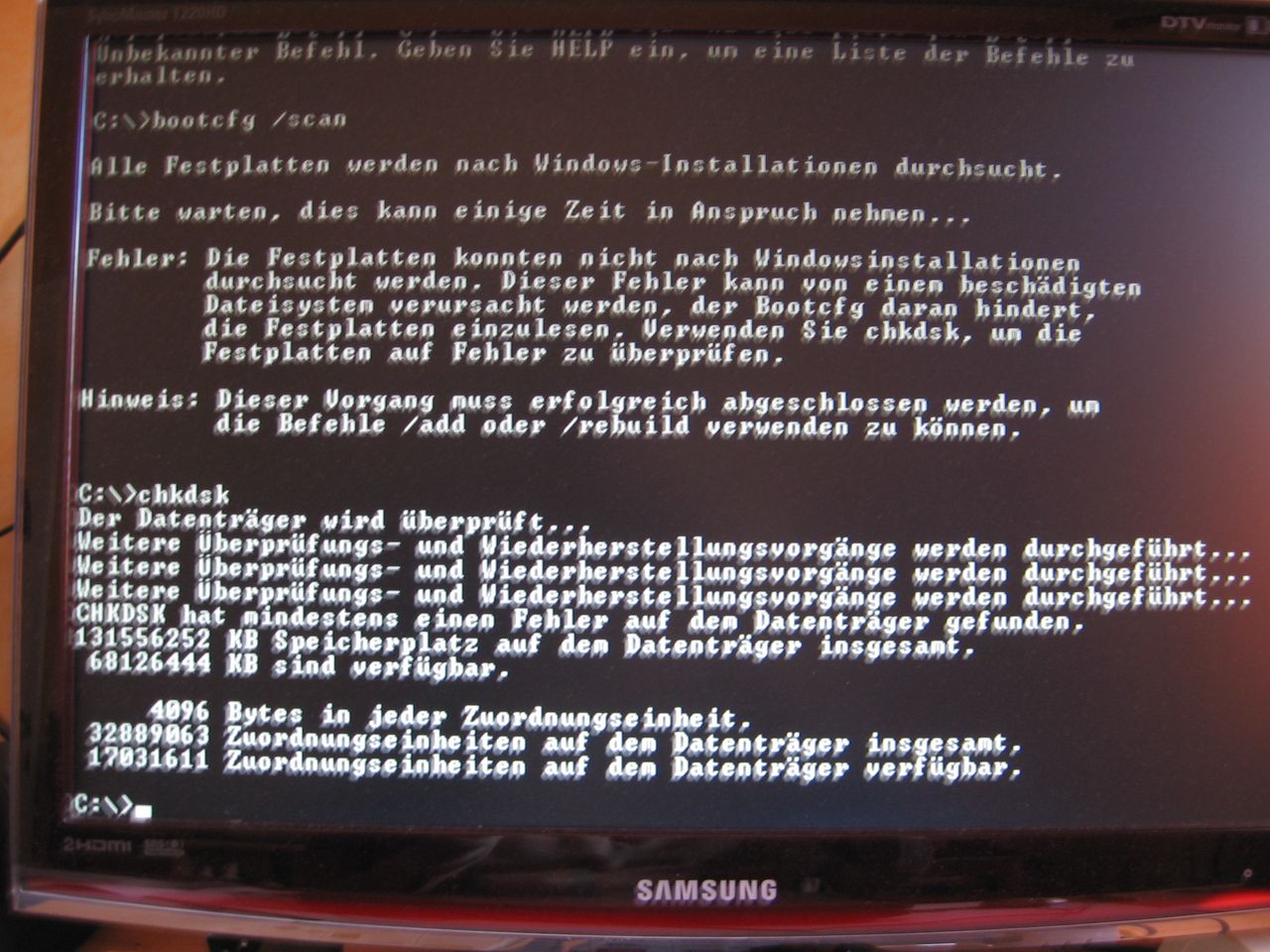

Habe es jetzt noch einmal mit der Windows CD versucht und bin bis hierher gekommen. Hast Du einen Tipp wie es jetzt weiter geht?
