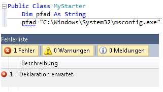

seit gestern Versuche ich mich in Visual Basic.
Nun hab ich ein Problem: Bei einer Variabel erwartet VB eine "Definition". Ich meine,
das der DIM-Befehl bereits die Definition ist ?
LG,
Lukas

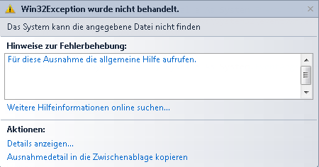

Habe eine Lösung gefunden, zumindest Teilweise. Nun ein neues Problem:
Ich habe bei 4 von 5 Button die Selbe Möglichkeit genutzt, um ein Programm zu Starten.
Bei einem von den 4 Funktioniert es nicht, da Kommt diese Fehlermeldung:
Hier der Code (Die Ausführung von MSCONFIG.EXE scheitert):
Code:

MfG,
Lukas
g0dsCookie
Also erstmal sollte das Arbeitsverzeichnis ( = WorkingDirectory ) auf ein Verzeichnis und nicht auf eine Datei verwiesen werden.
Dass du den Fehler bekommst, dass die Datei msconfig.exe im Ordner system32 nicht gefunden werden konnte, ist ja ebenfalls kein Wunder.
Einmal den system32 Ordner geöffnet und die msconfig.exe gesucht? Du wirst hier nicht fündig.
Versuch es doch mal mit dem Ordner "C:\WINDOWS\pchealth\helpctr\binaries". Hier solltest du fündig werden.
