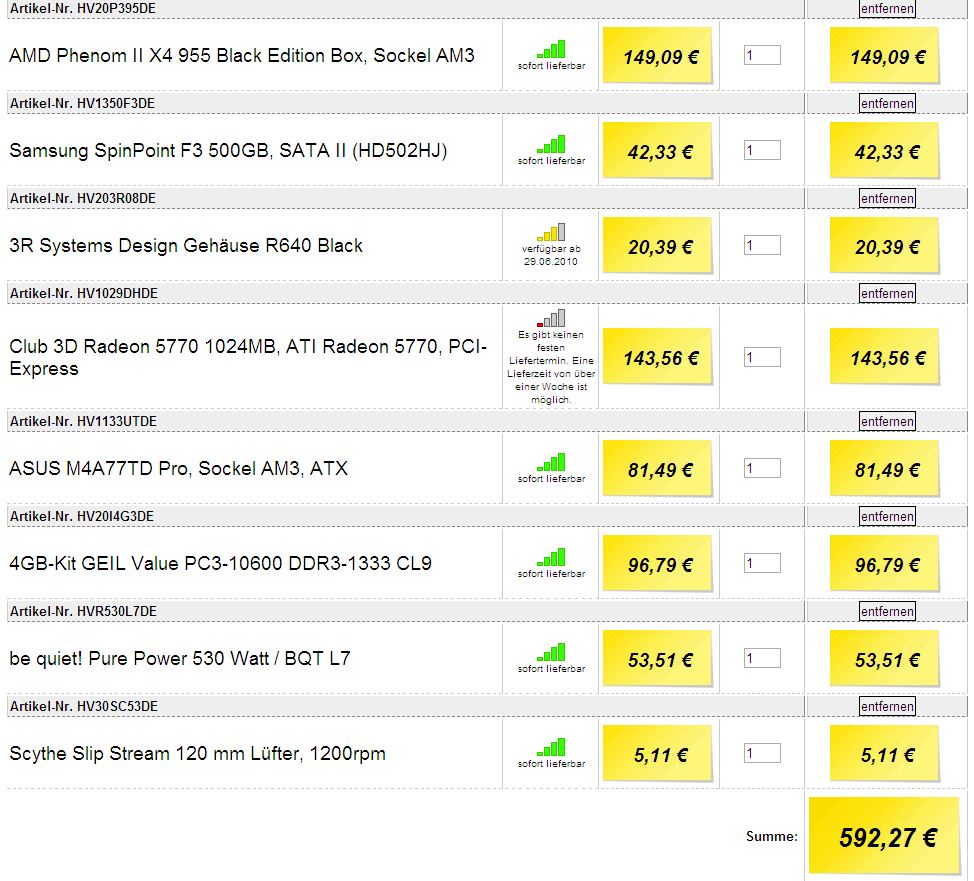

Wenn du Windows 7 Home Premium oder besser hast, und das solltest du, kannst du die Zusammenstellung unten nehmen. Reicht locker zum Spielen, es laufen alle Spiele Lagg-frei. ich hab übrigens kein Laufwerk ausgewählt, müsstest
du übernehmen.

Ich hab hier nochmal eine Kombination komplett mit Win7 usw. gemacht:
... mit Zusammenbau wärst du dann bei 660€. Man muss leider sagen, dass es nicht wirklich Sinn macht, noch mehr vom Preis runterzugehen, weil dadurch sich die Komponenten immer weiter von der Kategorie "Gaming" entfernen.

würd die HD 5830 durch ne (zudem is möglich) ersetzten kostet 260€, also 30 € mehr wie deine HD 5830, aber hat auch deutlich mehr Power bei Spielen wie Metro 2033. Würd auch den Athlon ersetzen mit nem oder mit nem .
Bei der Grafikkarte wäre ich einverstanden, beim Prozessor nicht. Der Phenom X4 945 unterscheidet sich vom Athlon eigentlich nur durch den L3-Cache, was beim Gamen sicherlich zu verschmerzen ist. Der Phenom X3e ist so oder so ein Witz, da er mit niedrigerem Takt und einem Kern weniger daherkommt. Das Geld kann man sich also durchaus sparen, auch der Athlon X4 ist gut zum Gamen geeignet.
naja beim X3 besteht die Chance den 4ten Kern freizuschalten.
Da ist auch die Architektur anderst. Der Phenom2 x4 hat doppelt so viele Transistoren und andere Halbleiter sind verbaut.
Du kannst noch 20€ einsparen, wenn du dir hier Tutorials zum Rechner-Zusammenbau ansiehst und die Komponenten selber zusammenbaust. Ich würde an deiner Stelle das System von Phenom nehmen und selber zusammenbauen. 40€ über der Grenze ist ja nicht schlimm 🙂
