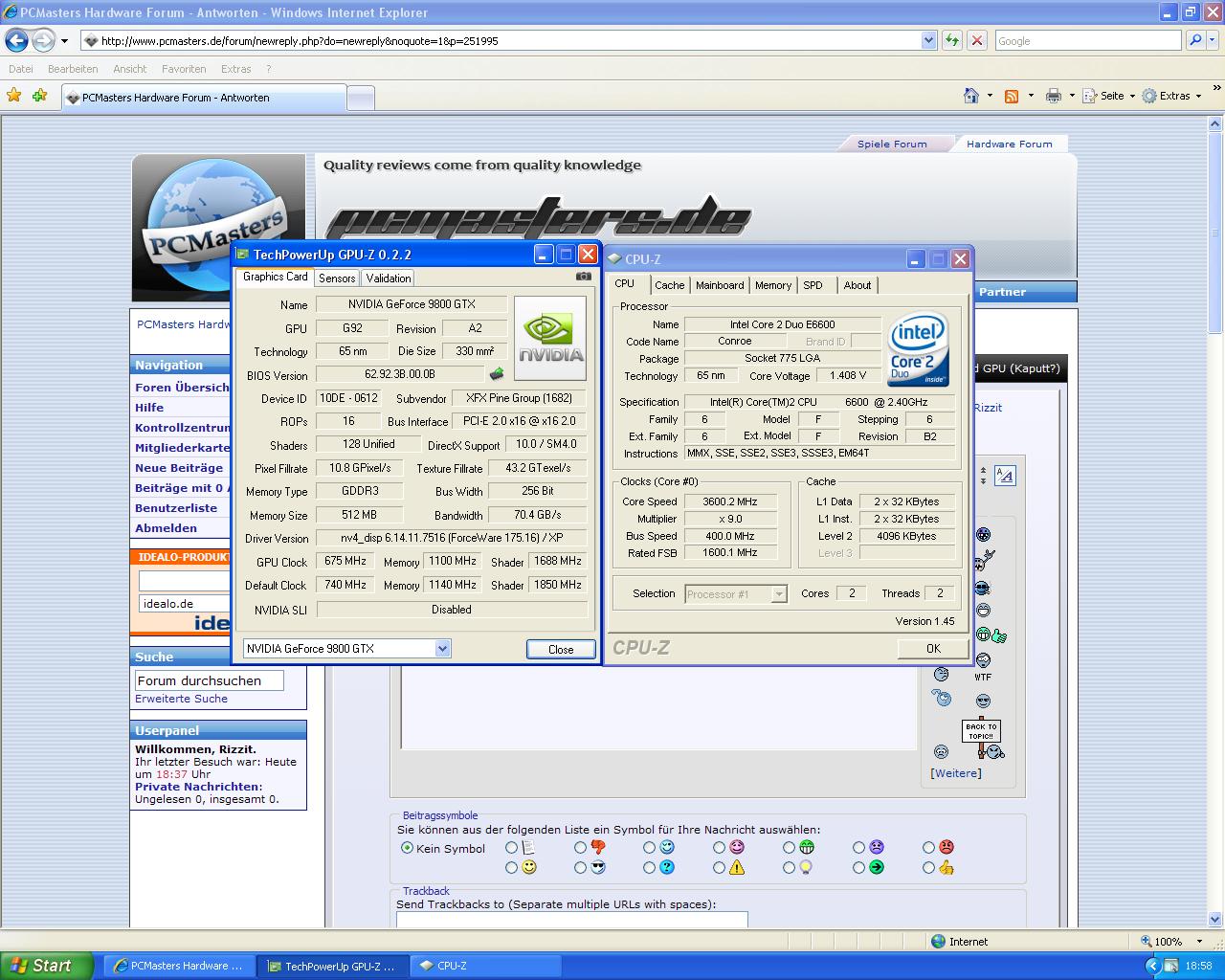

Ok, also ich hab die 9800 GTX wieder eingebaut und auf die Standart werte
eingestellt. Mir fällt auf das der Lüfter immernoch auf Max drehzahl dreht.
Der Fehler besteht weiterhin.
Im Anhand GPU und CPU Z
Was jetzt.​

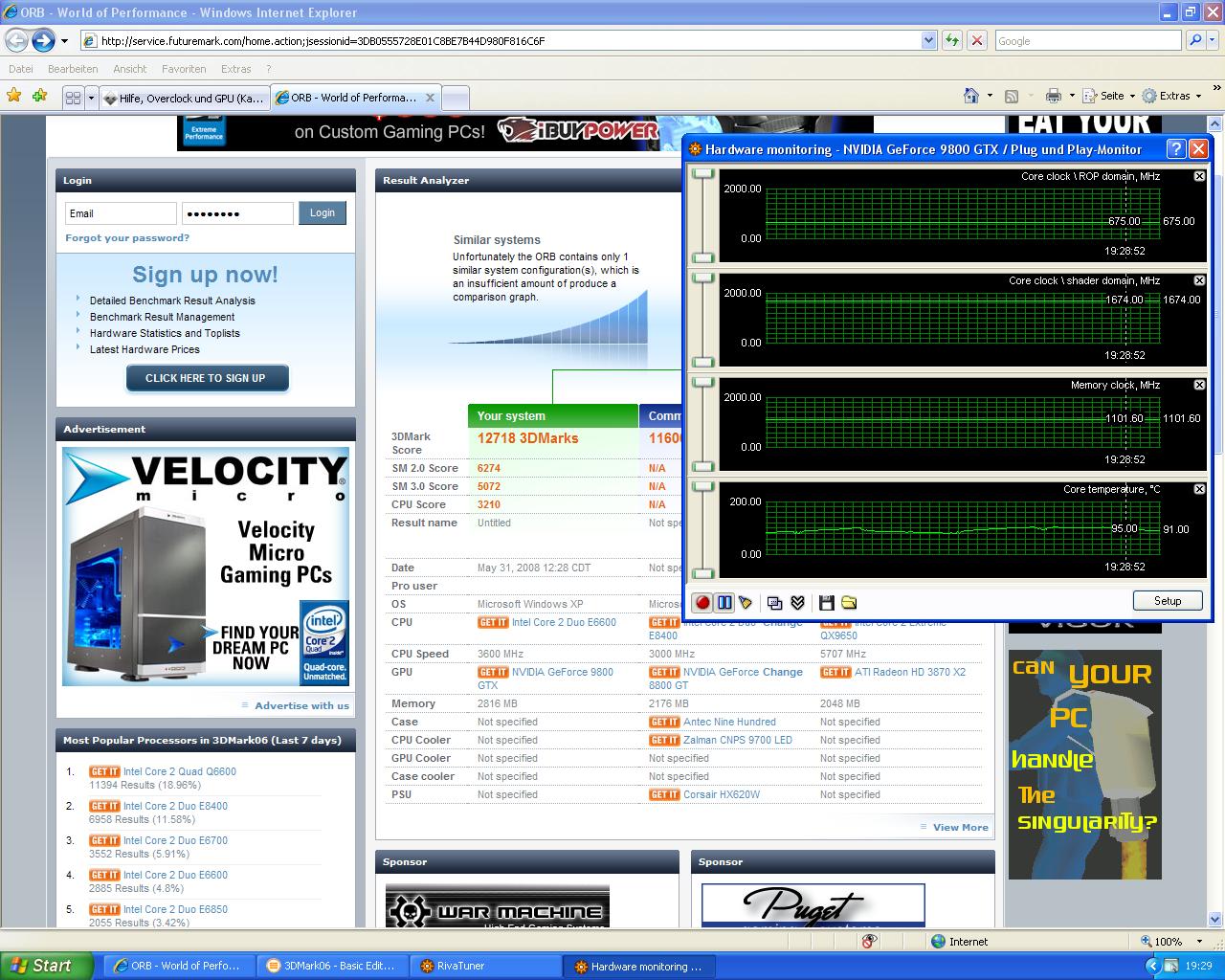

Ich hab jetzt mal einen 3D Mark 06 Test hingelegt, Screenshots sagen mehr:​
Oh wird die warm ! Guck mal ob die Bildfehler weg gehen wenn di ekälter wird. Stell also mal beim RivaTuner den lüfter auf 100% und lass den was arbeiten und wenn die dann abgekühlt ist guck noch mal. Allerdings kenn ich jetzt die max. Temp. von der 9800GTX aber 95 C° ist für mich zu viel.
Gruß

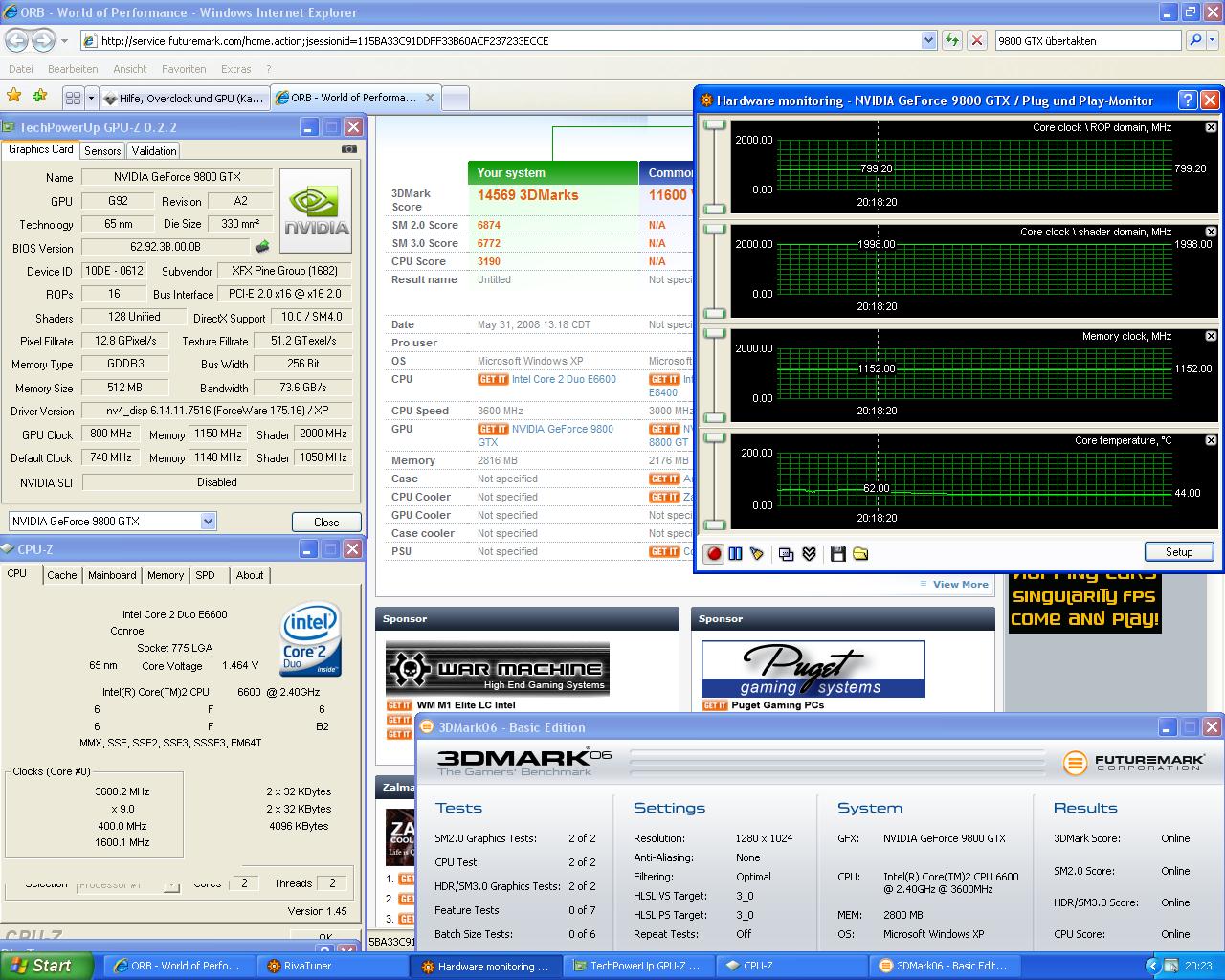

Mein liebes Forum ich glaube ich hab es Stabil laufen hab die GPU leicht übertaktet.
Prime Core Temp ist jetzt 62° Unter Volllast, denkt ihr ich krieg ihn auf 16k Punkte?​
hi,
die cpu temp sieht für mich etwas hoch aus. Würde versuchen die VCore noch etwas runterzukriegen. Und gut dass du deine 9800 GTX jetzt besser kühlst ca.90° sind wirklich deftig für ne graka! Aber du musst dir keine sorgen wegen overclocking bei den grakas machen, da du ja nur die standardspannung hast und somit bei einer zu hohen taktrate sich die GPU eh aufhängt. (siehe cpu). Wenn deine graka kaputt wäre, würdest du das schon merken^^, war damals bei meiner 7950 GX2 genauso, den ersten tag wo ich sie hatte, hab ich gezoggt und hatte dann bildfehler und dann kurz darauf auch so grüne fahrer im bildschrim^^ und dann hat sich der pc aufgehängt. Was ich zuletzt jetzt noch fragen will, sind jetzt eig die fehler im 3DMark 06 und so weg?
Wenn ja versuch sie immer schön kühl zu halten 😉
Ja alles weg, Fehler weg und Performance steigt.
Ich werd nacher an der CPU Spannung ein biscchen drehen, auf 3,6 wollt ich ihn lassen.
Glaubt ihr ich krieg die GraKa noch ein bisschen erhöht? oder so lassen?
Die Cpu hat jetzt also 62 C° ? Das währe mir echt zu warm. Das musst du gucken aber sie läuft ja schon mit 800 MHz. Kannst natürlich noch was probieren, aber natürlich sinkt duch die Übertaktung auch die Lebensdauer. Eine andere Frage ist es ob du die mehr Leistung dann auch echt brauchst ?
