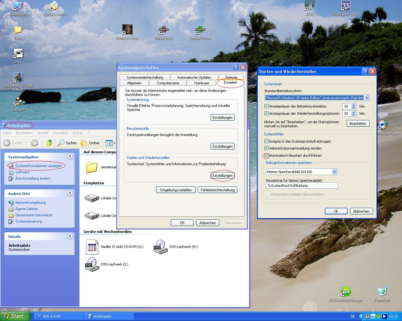

Taiyou dann musst du einstellen das bluescreen gezeigt wird und kein neustart gemacht wird.
dahbka du einstellen das wenn du einen bluescreen bekommst das der pc nicht neu startet.
MfG
Und wie mach ich das?
Hab jetzt mal nen älteren graka treiber installiert, die rams ausgetauscht, die graka umgesteckt.... Das system stürzt weiterhin ab...
Hier solltest du hinbekommen.
Also da sollte dann kein Häkchen sein.
