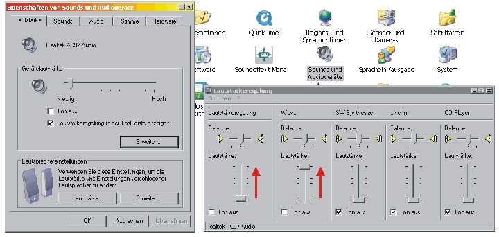

Versuch mal die Soundkarte (Mixer) möglichst weit aufzudrehen und den Regler am Boxenset danach auf möglichst geringe Empfindlichkeit zu stellen.
Wenn das kleine Lautsprechersymbol für den Audiomixer in der Taskleiste fehlen sollte:
Einstellungen/Systemsteuerung/Sounds und Audiogeräte/Lautstärke/erweitert
Den linken Regler (Lautstärke) und den daneben (Wave) möglichst weit nach oben ziehen.
Antwort im Pic. 😀

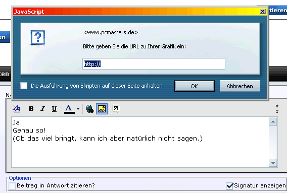

Bild einfügen:
Das kleine Bildsymbol anklicken und die vollständige URL eingeben.
Das Bild sollte nach Möglichkeit nicht breiter als 750px sein!
