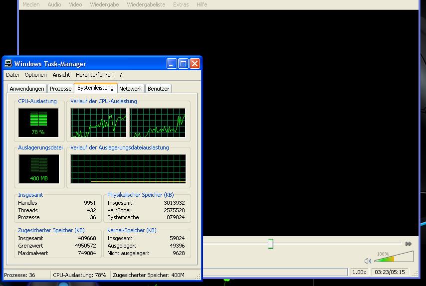

Aufgefallen ist mir das bei einem Video (ca 600MB) was ich mit VLC mediaplayer abgespielt habe. Die erste Minute läufts noch flüssig, dann fängts an mit dem Pixelzirkus. Das Bild stopt für nen Bruchteil, fällt in seine Pixel zusammen und setzt dann wieder für paar Sekunden fllüssig fort. Dieser Ablauf wiederholt sich durch das ganze video der Sound bleibt jedoch die ganze Zeit normal. Die Festplatte wird lauter sobald das bild anfängt zu ruckeln (klingt wie ein schleifen, kann aber auch die normale Geräuschkulisse der platte sein, keine ahnung ist erst paar Tage alt).

Naja zurück zum Thema, der Task manger zeigt mir ne CPU Auslastung von 78% an beim anschauen eines Videos.....

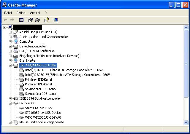

Ich hab auch schon danach gegoogelt und habe in einem Forum gelesen das es was mit der Festplatteneinstellung zutun haben könnte (UDMA usw) Also habe ich mal ganz blauäugig versucht das zu machen was da stand. Man musste die Treiber der IDE Kanäle löschen und sollte dann nach dem Neustart in der lage sein UDMA einzustellen. das ende vom Lied war das der PC nicht mehr ins Windows gebootet hat sondern nur ein Screen erschien mit der Meldung "NTRDL fehlt! Bitte drücken sie Strg-Alt-Entf". Also blieb mir mit meinen PC Kentnissen nichts anderes übrig als die Platte zu formatieren und Windows neu drauf zu spielen... Das Problem mit der Auslastung ist dadurch leider nicht verschwunden 🙂 .

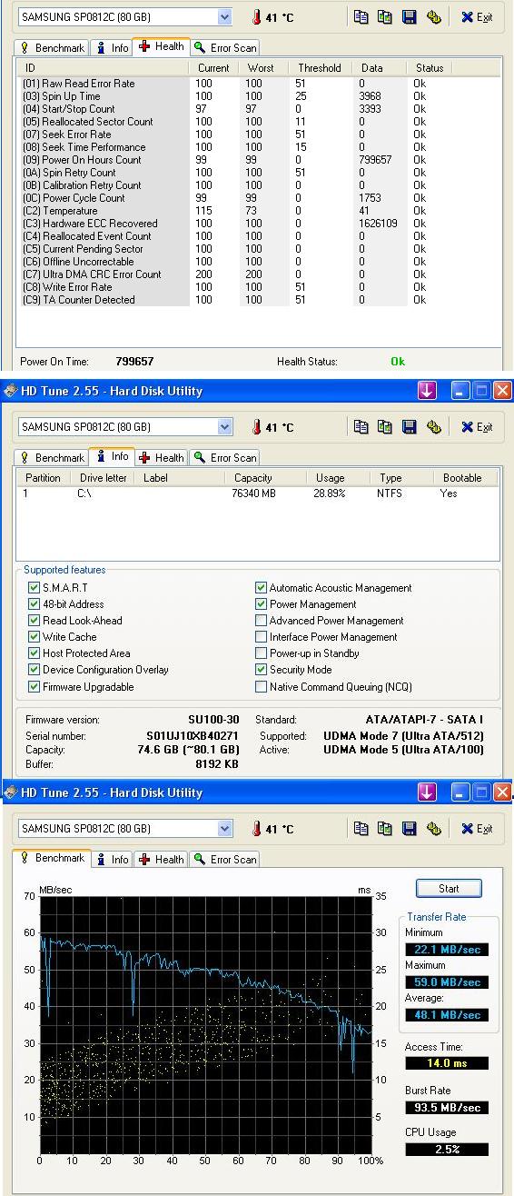

Hi, hab mir eben HD tune runtergeladen und mal laufen lassen.
Kann aber leider nix mit den infos anfangen die das tool ausgespuckt hat,
wäre nett wenn du mir sagen kannst was ich nun machen soll.

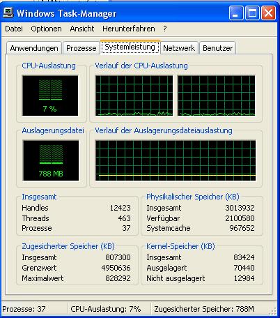

Hi hab mal alles programme gestartet und minimiert um im task manger was über die auslagerungsdatei zu erfahren... komischerweise läuft der cpu jetzt nicht auf hochturen obwhol internetexplorer, outlook, world of warcraft, vlc mediaplayer, teamspeak minimiert sind.....
ists evtl doch die graka ?

Die HD Tune Werte sind eigendlich in Ordnung, etwas ältere Platte aber sonst OK.
SMART würde ich abschalten dann ist die Platte schneller.
