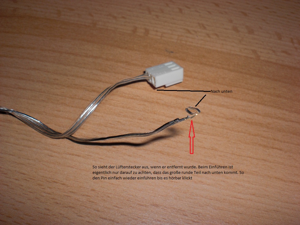

Da beim Sleeven meist nicht das Sleeven selbst das Problem ist, sondern wie man die Stecker vorher entfernt, schreibe ich hier darüber ein kleines Howto.

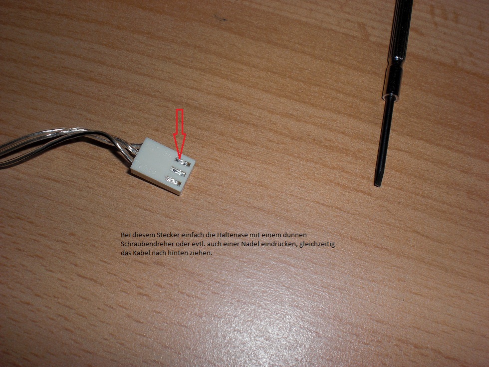

3 Pin Stecker
(meist an Lüftern zu finden, der 4 Pin Stecker vom z.B. CPU Kühler ist genau gleich)

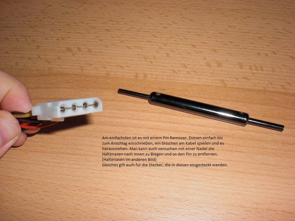

4 Pin Molex Stecker
(Das Prinzip ist bei der männlichen und weiblichen Steckerart gleich)

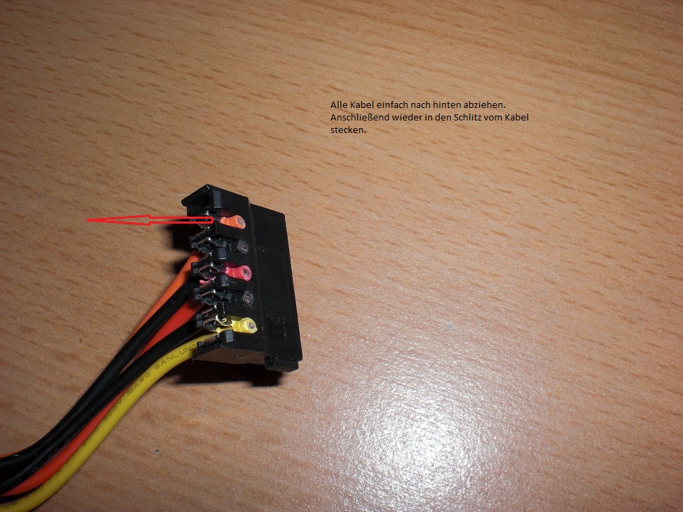

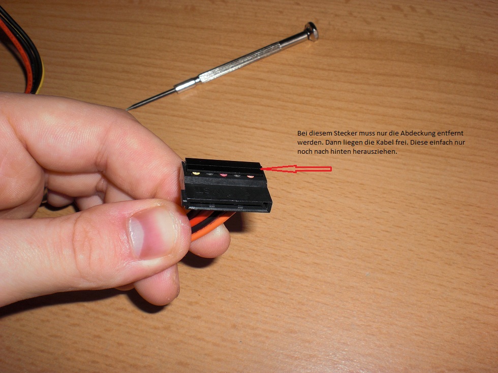

Sata Stromversorgung
(es gibt noch eine andere Version, diese hat eine Haltenase, diese einfach eindrücken und den Teilstecker herausnehmen)

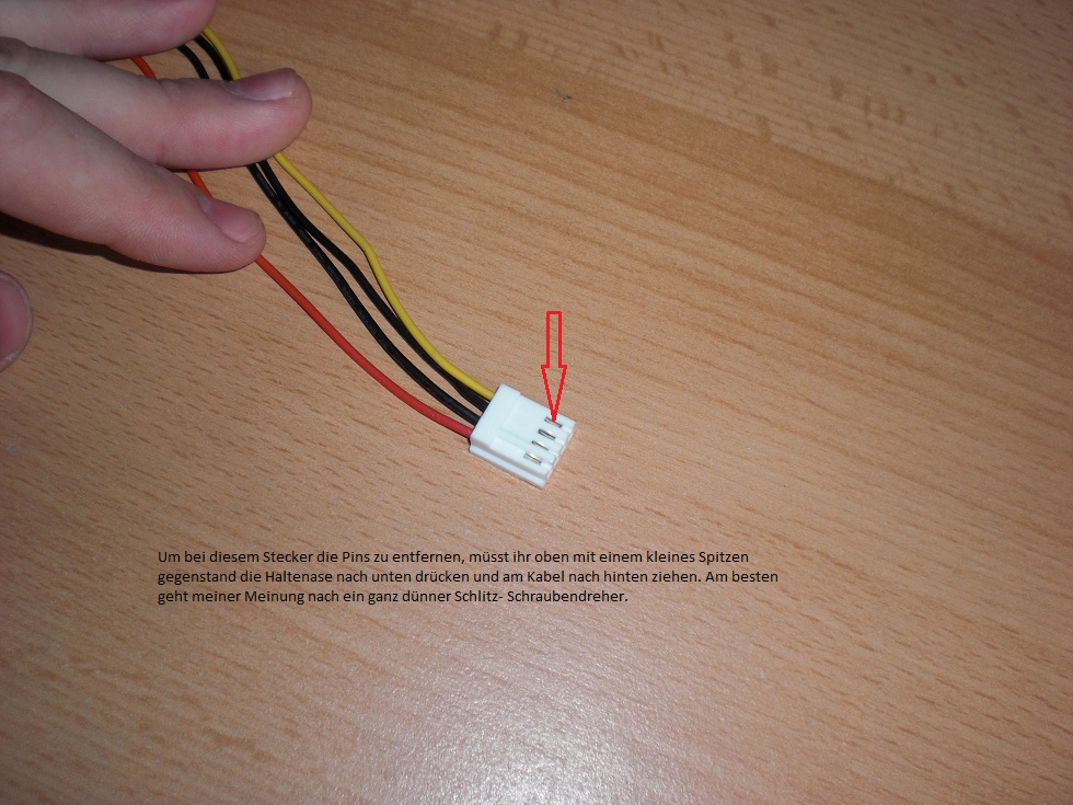

4 Pin Stecker
(Am Netzteil, wird z.B. beim Diskettenlaufwerk verwendet)
ATX Stecker
Habe ich schon etwas geschrieben. Hier der Link: KLICK

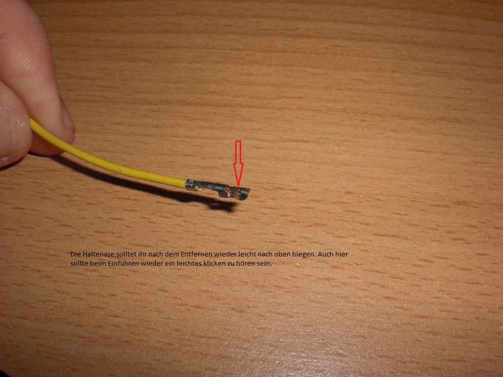

Sleeven:
Das Sleeven selbst ist eigentlich relativ einfach. Wenn der Stecker entfernt ist, den zugeschnittenen sleeve überziehen und an beiden Enden mit einem Schrumpfschlauch fixieren.

3 Pin Stecker
4 Pin Molex Stecker
4 Pin Stecker
ATX Stecker
