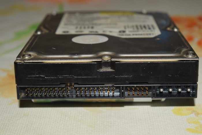

ich wollte vor ein paar Tagen meinen alten Windows PC (Windows7) mal wieder benutzen, mache ihn an und da steht: ID Master not detected, das heißt wohl, daß die Festplatte nicht erkannt wird es ist eine Western digital WD800
sie hat den Steckplatz für den IDE Kabel, ich habe gedacht jetzt ist sie futsch ohne lange zu überlegen habe ich bei ebay eine andere gekauft auch eine Western digital WD800 JD
sie ist gestern gekommen hat aber keinen Anschluß für IDE was mache ich jetzt.

welches Mainboard hast du denn? IDE ist schon seit Jahren Tot, es gibt seit Jahren schon keine neuen Mainboards mehr, die diesen Anschluss nutzen und es gibt schon seit Ewigkeiten keine neuen Festplattenmodelle dafür mehr.
der Nachfolger sind SATA Festplatten, so wie du eine gekauft hast.
wenn dein Mainboard ein SATA Anschluss hat, dann kann man die da anstecken.
aber selbst die SATA Festplatte die du gekauft hast ist sehr alt, denn es gibt schon lange keine mehr mit Molex Stromstecker, deine kann man sogar noch per Jumper umstecken von SATA2 3gb/s auf das langsamere SATA1 1,5gb/s
bei deiner alten Festplatte kannst du ja auch mal ein anderes IDE Flachbandkabel testen, oder auf dem Board ein anderen IDE Anschluss

2010, dann hat er auf jedenfall SATA Slots auf dem Mainboard (denn die gibt es seit ungefähr 2006)
die sehen so aus wie diese (die schwarzen und roten), die gibt es in unterschiedlicher Anzahl (von 2 - 12) und in unterschiedlicher Farbe auf dem Mainboard.
brauchst halt nur ein SATA Datenkabel
die neue Festplatte hat sogar noch beide Stromanschlüsse, den alten Molex Stromstecker, wie bei deiner alten HDD und schon den neuen SATA Stromstecker, du müsstest beides am Netzteil haben, bei nem PC von 2010, bitte nur einen von beiden an der Festplatte anschließen
so ab 2012 verschwand dann der alte IDE Anschluss vom Mainboard
