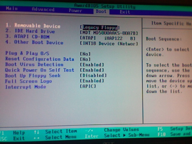

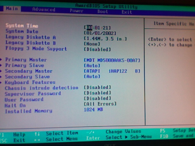

Ich hau mal zwei Bilder rein vielleicht könnt ihr was dazu sagen.
Das bei Primary Master ist anscheinend meine SATA platte und das bei Secondary Master ist mein DL Laufwerk.

Und was steht auf den Anzeigen bevor du in dieses Menü (das sogenannte BIOS) gehst?
Probier mal bei Primary Slave, wo "Auto" steht Enter zu drücken, eventuell kannst du so einen Suchvorgang nach deiner IDE Platte starten.
Du kannst aber auch probieren die IDE Platte mit den Jumpern am hinteren Ende auf slave zu stellen und dann schauen ob du noch von ihr booten kannst, das ist zwar nicht ganz das was du wolltest aber wenns funktioniert sollte das nicht sonderlich störend sein 😉
...ich meine nämlich das Sata Platten automatisch Master wären (wohl weil es an Sata Anschlüssen nur ein Laufwerk gibt)

Er erkennt offenbar meine IDE Maxtor Festplatte als Pri. Slave an.

Du musst im Bios die Bootreihenfolge entsprechend einstellen....auf dem zweiten Bild das du hochgeladne hast, die zweite Zeile...dort die richtige Platte aussuchen 😉
Ah danke!
