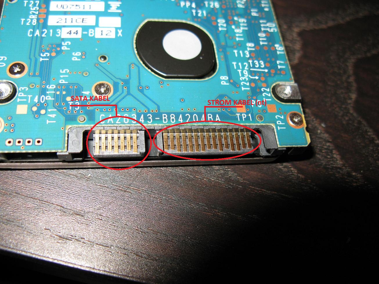

Ich hab so einen Anschluss an der Festplatte... bitte ansehen:

Der Anschluss an der Platte ist übrigens ein ganz normaler SATA, wie er auch an den großen Platten zu finden ist. Der kleinere Teil ist für die Daten, der große für den Strom.

Du hast eine 2.5" SATA Festplatte, die hat die gleichen Anschlüsse wie eine 3.5" SATA Platte, aber eben kein IDE. Also ist ein Adapter für IDE (und auch das Gehäuse) nicht kompatibel.
Du brauchst ein Gehäuse für SATA, oder einen Adapter, der dir SATA Daten und Stromanschluss bietet.
