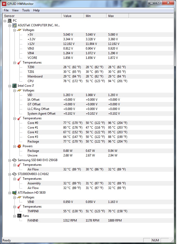

ich hab mir selber ein PC zusammengestellt und sobald ich ein Spiel starte, geht die Temperatur hoch unter Last auf bis zu 92 %. Ich beende das Spiel anschließend, damit ich die CPU nicht zerstöre.
Die Temperatur habe ich mit HW Monitor, CPU Temp und die steht auch so im BIOS ausgelesen.
Das ist doch viel zu hoch oder? Im idle (also nur surfen oder Büroanwendungen) ist die temperatur so zwischen 35 - 45 Grad.
Der Kühler ist vernünftig angeschlossen. Die Pins sind entsprechend auf der Rückseite zu sehen.
Ich habe im BIOS die CPU Fan Geschwindigkeit entsprechend auf Turbo gesetzt. Leider keine Verbesserung unter Last. Im Anhang auch ein Bild.

Ja, alles über 72,72°C CPU-Temperatur, was Dein Tool als Package unter den Temparaturen ausgibt, ist zu viel. Einiges zu viel!
Der im vorigen Absatz kurz beschriebene Vorgang des Throttlings setzt nämlich ab dieser Temperatur ein.
Dein Prozessor verschenkt also nicht nur ein kleines Bisschen Performance.

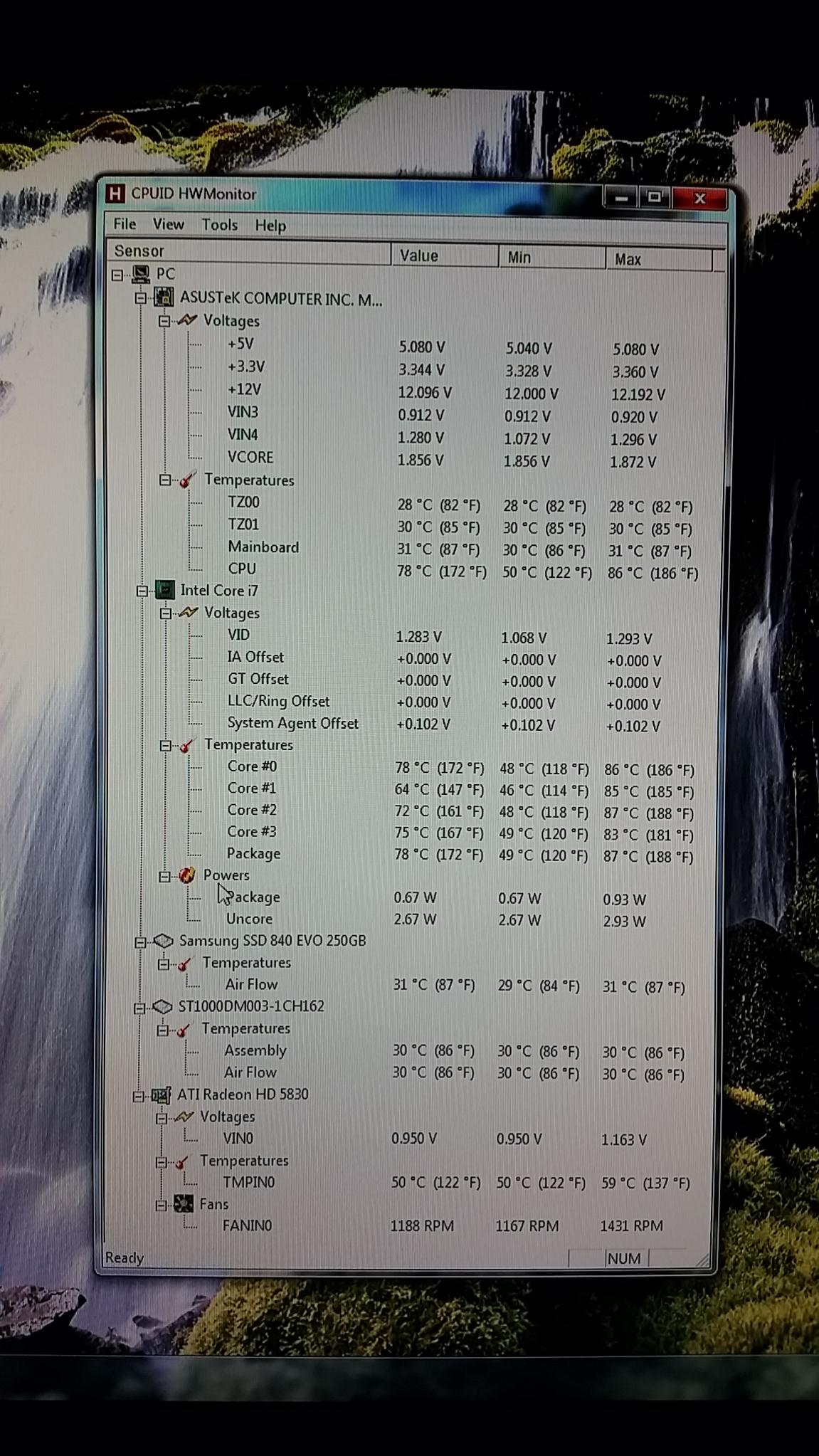

Ich habe die CPU Paste erneuert und ca. 10 Min das Spiel Eador Masters of the Broken World geöffnet.

Bei dir fällt mir aber die vcore mit 1,8v 😱 direkt auf. Vermutlich ist das ein Auslesefehler, denn bei dieser Voltage würde er nicht lange an bleiben. Versuche nur die aktuellsten Tool's zu nutzen.
Die VID scheint mit knapp 1,3v wohl richtig ausgelesen und könnte der Grund für die hohe Temp sein.
