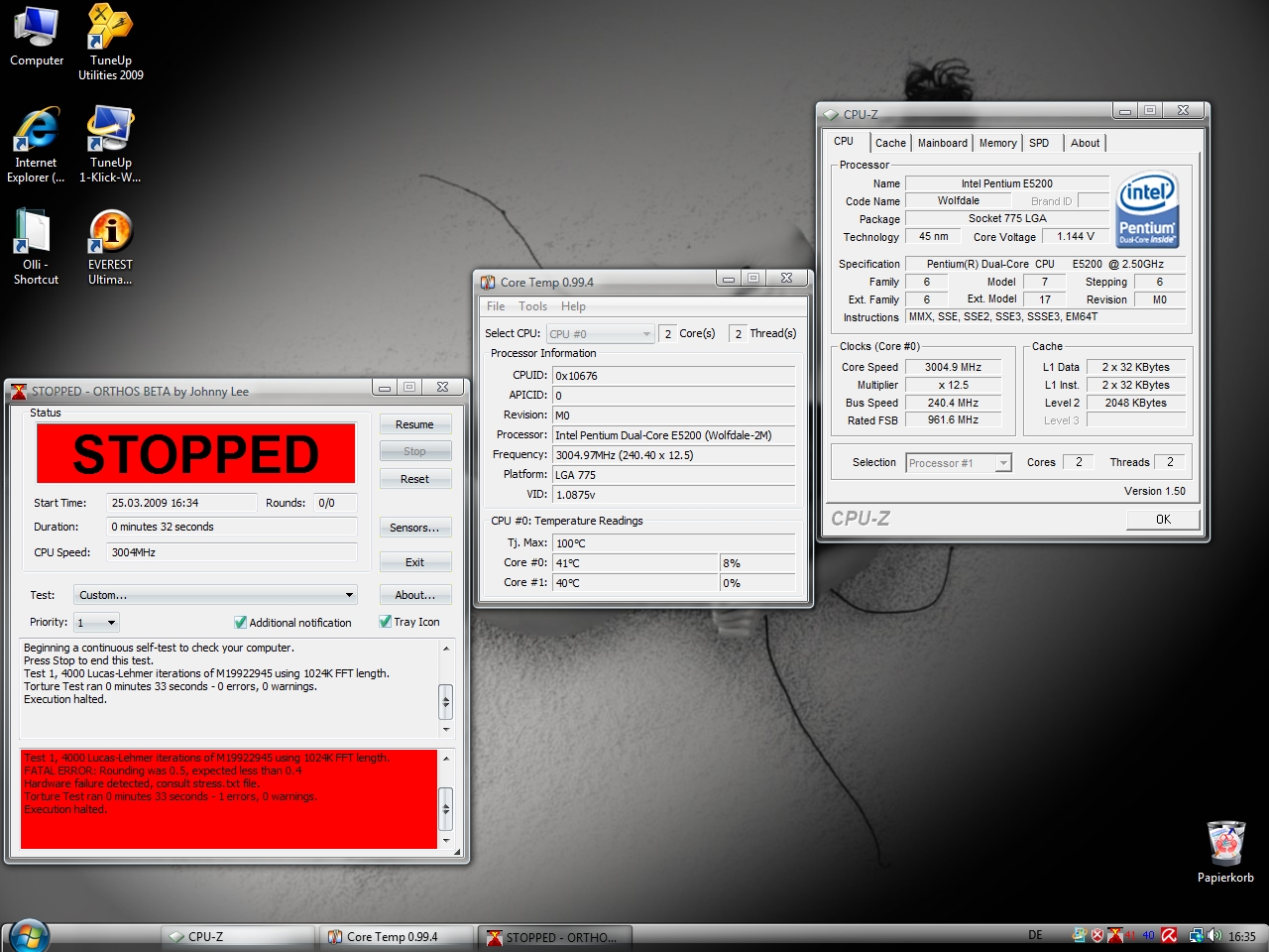

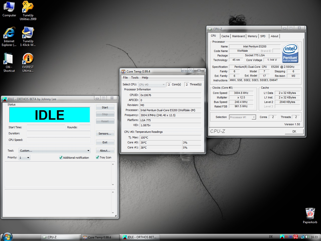

Hallo Leute!Habe mich mal ans OC rangemacht. Bis 2900Mhz kein Problem.Cpu Temp. liegt unter Last bei 59 Grad,Dram bei 387Mhz.Cpu Voltage kann ich im Bios nicht höher als 1,0975v einstellen,also habe ich es die ganze Zeit auf AUTO gelassen.Habe mal 2 Screens gemacht.
1. System bei 3000Mhz ohne Last.
2. System Stopped (unter Last)
Könnt ihr mir eklären woran das liegt?Vielleicht am Dram? Der liegt nämlich hart an der Grenze von 400Mhz.

Hast du die temps richtig ausgelesen.Lass mal Core Temp während des Tests laufen und guck da mal.Ich meine Oc auf 3GHz und unter Last nur 60° mit dem Boxed.Ich kanns kaum glauben.Deine V-Core ist laut CPUz
1,144V.Geht also doch noch höher.Am Ram kanns meiner Ansicht nicht liegen,der läuft ja auch noch nicht auf400MHz.
lol, also ein e5200 @ 3 ghz ist eigetnlich garnix besonderes. die erste frage wegen zu hohen temps ist, was für einen lüfter du hast. falls es nur der boxed ist ist ja logisch das er dann so heiß wird... für oc sollte es schon ein starker "marken-" lüfter sein.

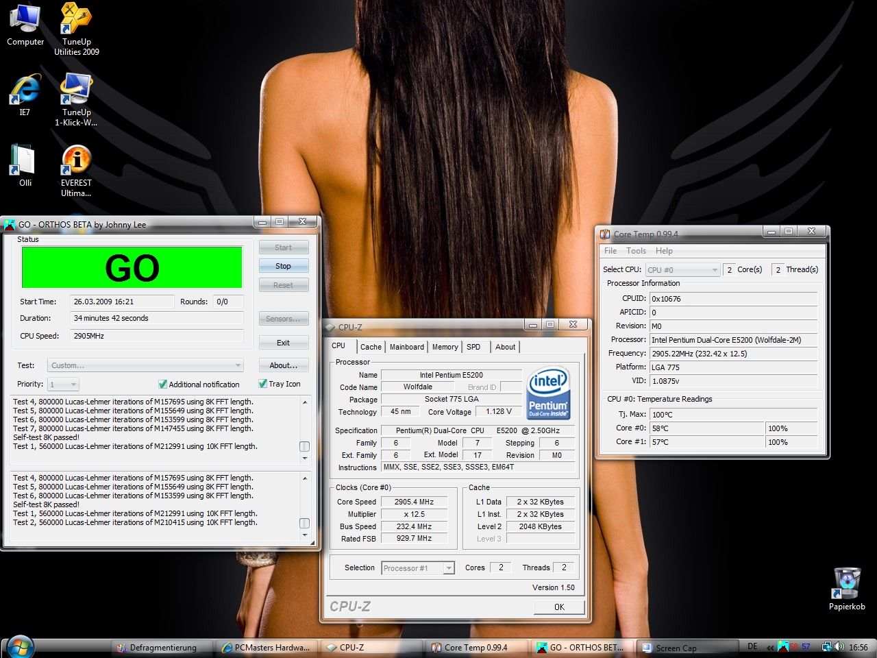

Also habe jetzt nochmal getestet bei 2900Mhz (Bild 1).Ohne Probleme.Temp war ganz kurz mal auf 59 Grad.Allerdings weiß ich nicht,was das "Paging" in Bild 2 bedeutet.Hatte er "fast" immer angezeigt wenn die Cpu-auslastung nicht bei 100% war.
Aber sobald ich den auf 3000Mhz hochschraube bricht Orthos den Test bei ca. 20 sek ab.Wieso???
Ja, ist der boxed Lüfter.Aber 59 Grad sind doch nicht heiß!

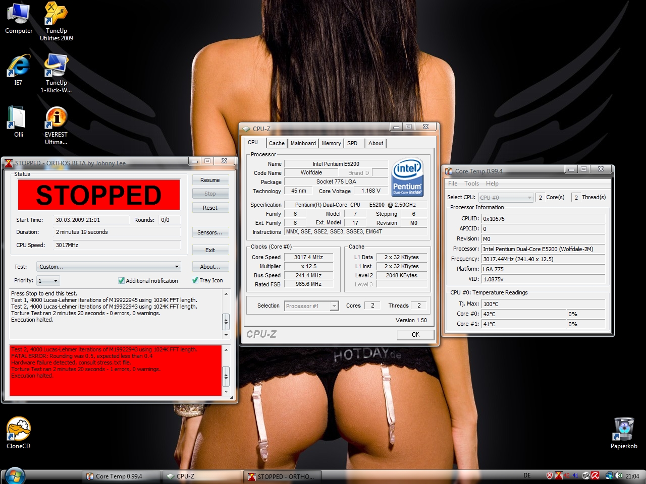

So habe ihn jetzt nochmal auf 3000Mhz hochgesetzt und die Vcore auf 1,16v(war vorher 1,14v).Der Test stoppte wieder (siehe Bild).Warum???Muß ich die Vcore noch etwas höher setzen?

hey momente mal. ich habe zwar keine erfahrung mit oc doch der e5200 ist eine oc granate. durch den hohen multi geht da viel und man sieht nicht selten welche mit 4 ghz rennen. da sind selbst 3,8 ghz 24/7 drinn.
*edit*
das liegt, wpürde ich sagen ganz klar am vcore. alles was unter 1,4 V ist sollte alltagstauglich sein, das ist ein prioblem bei dir, nur durch fsb kannst du da nicht so an der taktschraube drehen. du müsstest dem schon mal 1,3 V geben dann kommt der bestimmt auf 3,5 Ghz. <(gute Kühlung vorrausgestzt.) und übrigens, 10°C unter der Maximal temperatur sind nicht gur, es sollte schon ein größerer abstand sein. da könntest du auf dauer schäden haben am cpu. ich würde sagen max. 50°C- 53°C mehr sollte es nicht sein. (hast ja auch immer geile hintergrunbilder :fresse🙂
Alles klar danke für deine Hilfe.Nachdem mir Uller den intel E5200 empfohlen hat,habe ich mal nach Tests gegoogelt.Der ist quasi wie geschaffen für das OC.Werde mir dann mal einen anderen Kühler zulegen,bevor ich den höher setze.Danke nochmal.Aber kannst du mir sagen warum Orthos den Test stoppt?Mit den Rams hat das wirklich nichts zu tun?Hintergrundbilder....dat muß so sein!
