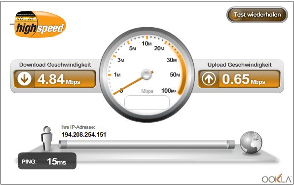

Hier ein Speedtest von meinem Anbieter. Das komische ist ja, dass sich der Speedtest nicht verändert hat, die Seiten, Downloads, etc. trotzdem länger brauchen.
Versuch dich einfach mal den test!
Ein paar mal messen wenn alle gerate vom netz saugen, und dann als vergleich ein paar mal ohne den neuen pc !
Wenn du da den pc als ursache ausmachen kannst, dann wieder kommen ^^
