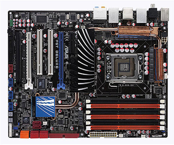

ich äußer auch einfach mal einen verdacht. ich vermute, dass der imc der cpu nicht mit einer vollbestückung von 6*2GB klar kommt. probier einfach mal 3 riegel zu entfernen. und zwar die, die auf dem bsp. im anhang in den schwarzen steckplätzen sind.
gruß
