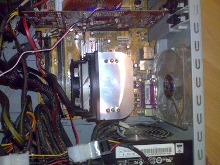

so hab den kühler eingebaut. war etwas mühsam ohne boardausbau..alles so klein und eng.
1.bitte checkt mal ob er richtig rum drin is, tempcore zeigt nun statt 50° und 49° bei den kernen nur 39° und 37° C an. coole sache 😀. unter orthos nach 15 min bei 47 und 45 grad.

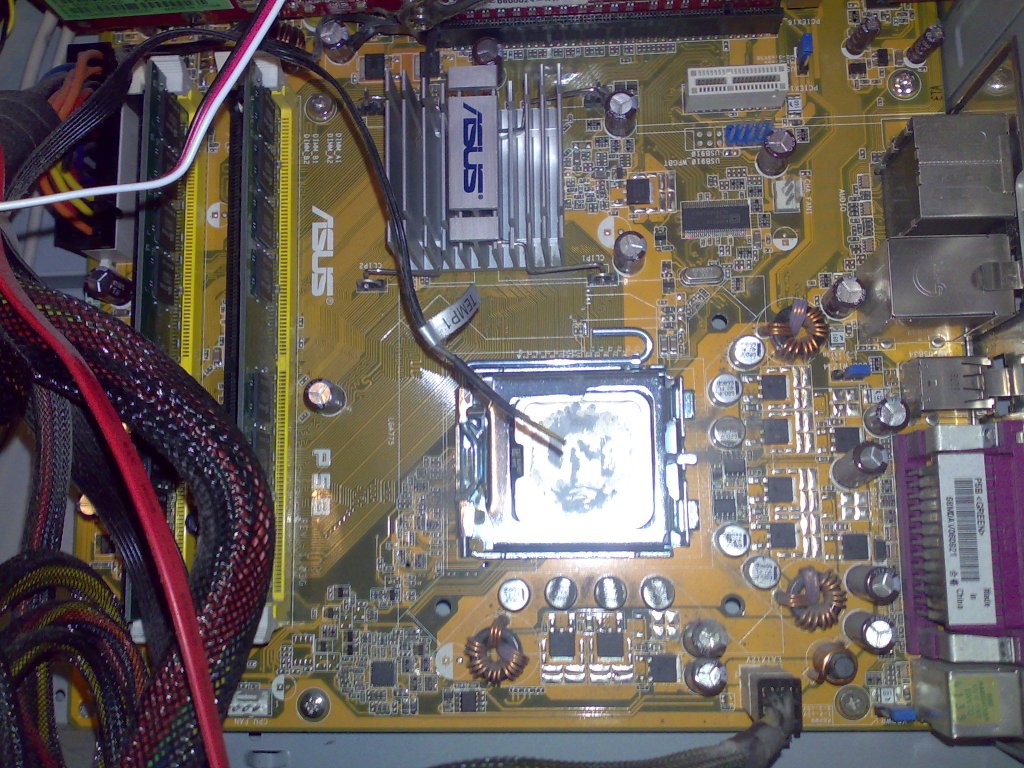

2. noch was. beim ausbau hab ich festgestellt dass dann ein kabel, mit TEMP1 beschriftet, vom prozessor oder so lose geworden ist. wusste nun nicht wohin damit..aber da tempcore geht, schätze ich dass es zur separaten TEMP anzeige an meinem PC case gehört-also unwichtig weil ich das nie verwende.
hab davon noch ein bild gemacht-was meint ihr?
