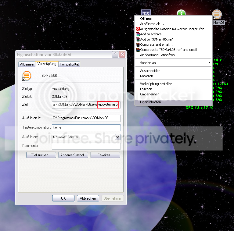

versuch mal an die verknüpfung von 3DM06 -nosysteminfo zu hängen. dann müsste es gehen.
"X:\XXXXX\XXXX\3DMARK06.EXE -nosysteminfo"
als beispiel.

du gehst auf das ICON. klickst rechts und auf die EIGENSCHAFTEN. dan in der befehlszeile einfach das -nosysteminfo hinterschreiben
so soltest du das machen
ja das musst du mir auch sagen, dass ich in "verknüpfung" rein muss, ich war in "allgemein" drin^^
ich probiers nachher zu hause ma aus, danke 🙂
hat geklappt, dankeschön 🙂

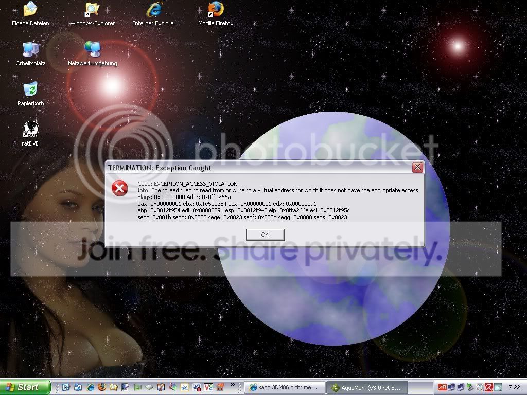

aquamark bringt mir diese meldung
villeicht het jemand ne ahnung wieso.
