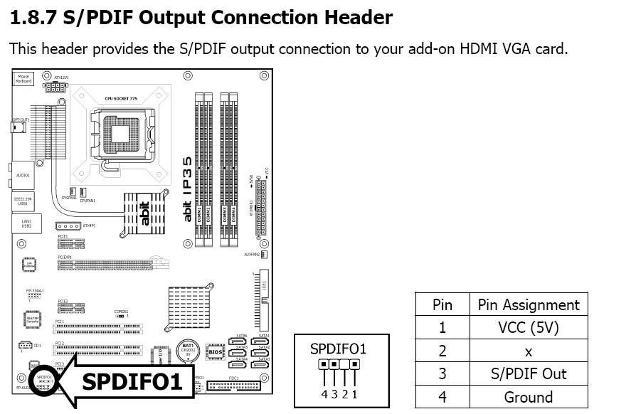

Hallo ich habe an meiner Grafikarte ein soundstecker das kommt so wie es assucht ans board werden dann die sound daten über hdmi an den fernsehr übertragen ds die musik z.b über die fernsehr lautsprecher höre wenn ja wo muss der stecker rein?

die kommen am board an den s/pdif-output connection header...wenn nur 2 pins/stecker vorhanden sind, dann sind das "spdif out" und "ground", die dann entsprechend aufzustecken sind.
hier mal ein bild von meinem board:
