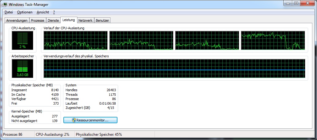

woran kann ich sehen was zb die sims 3 ausbremst? weil die grafik habe ich alles schon runtergeschraubt und es hakt immer noch. allerdings auch nicht von anfang an sondern erst später
Wenn ich solche Probleme analysieren, dann schaue ich mir zunächst die Auslastung von GPU, CPU und RAM an. Ansonsten mal spezifisch nach dem Problem mit Sims 3 suchen... Scheint wohl häufiger vorzukommen. 😉

CPU und RAM kann ich ja im Taskmanager sehen, da werde ich heute abend mal einen screenshot machen

hier mal ein screen vom taskmanager
GPU temp 40 grad
GPU Aulastung 40-50 %

nächster versuch
es hat schon ziemlich am anfang etwas geruckelt, später wurde es dann etwas schlimmer, ich erkenne es immer daran das die uhr im spiel nicht flüssig läuft.
bei dem 4. fenster oben rechts sieht man ja wann ich aus dem spiel wieder auf den desktop bin.
