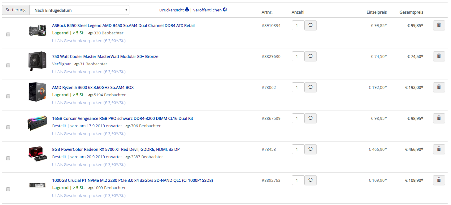

Gucke mal.ein paar Reviews dazu und sende mal später ein Bild von den Parts rein die ich mir ausgesucht habe.
Und oben der pc mit der ryzen 5 2600 bei dem sind alle parts ok? Nur halt ein ram ist dann schlecht und lieber einen zweiten dazu kaufen?
Irgendetwas einzuwenden? zu wenig Kühlung vielleicht oder irgendetwas was du ändern würdest.

das Board braucht mindestens die BIOS Version 2.3 damit der PC mit der CPU startet.
beim Netzteil reichen auch 150W weniger.
Habe das netzteil jetzt mit der 650er variante von corsair getauscht und als mainboard das tomahawk was auch du reingesendet hattest. Das wäre es dann danke dir
Genau das nehme ich auch. Hattest das ja auch in deiner 1000 euro version drinne. Hat dieses mainboard anschlüsse für die rgb lüfter ? Ich nehme mal an ja
