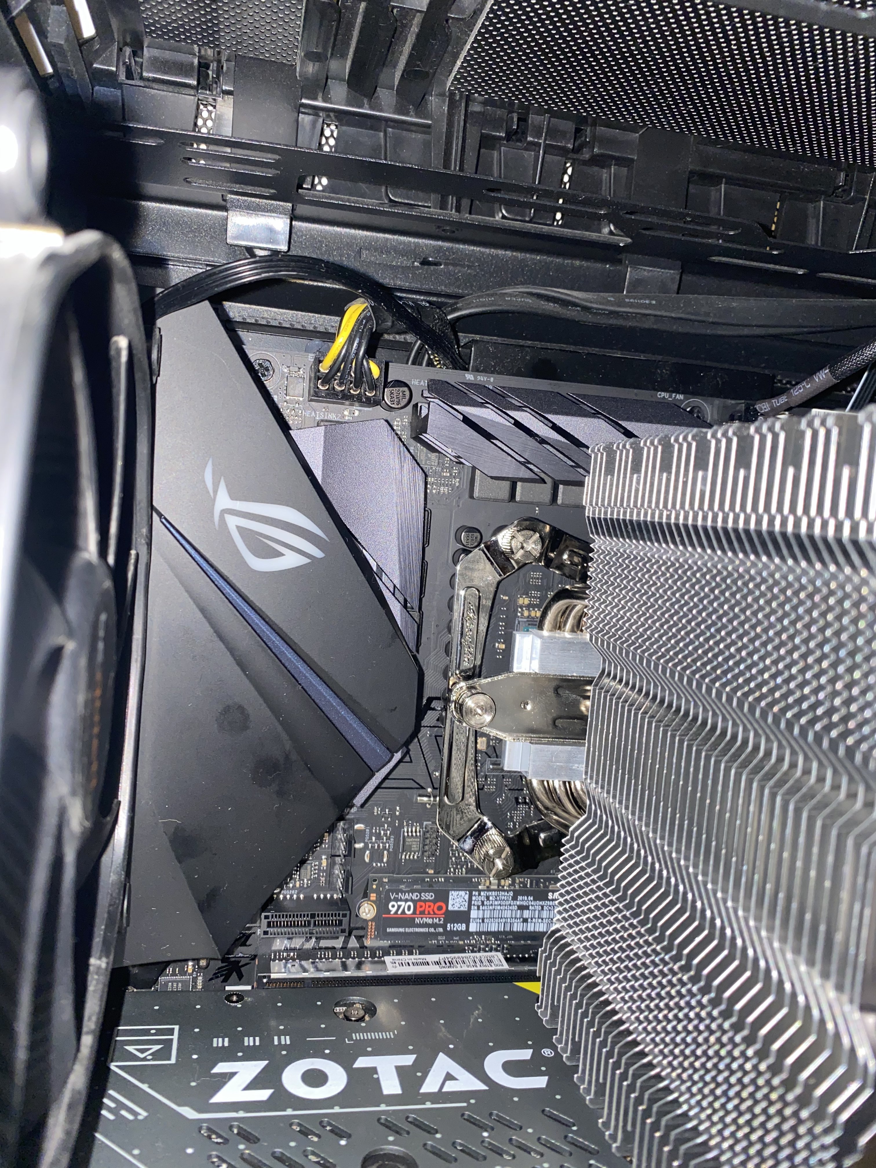

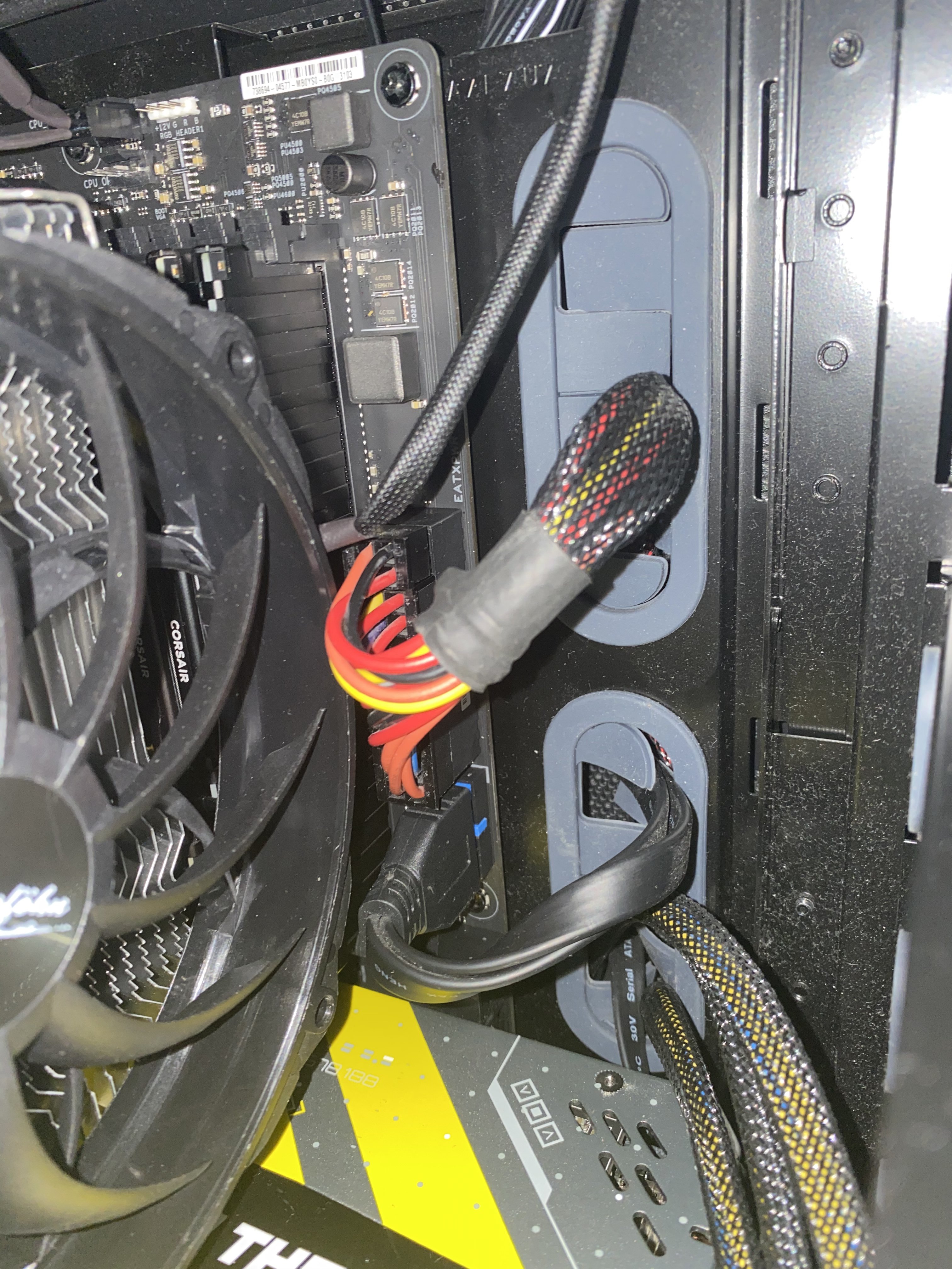

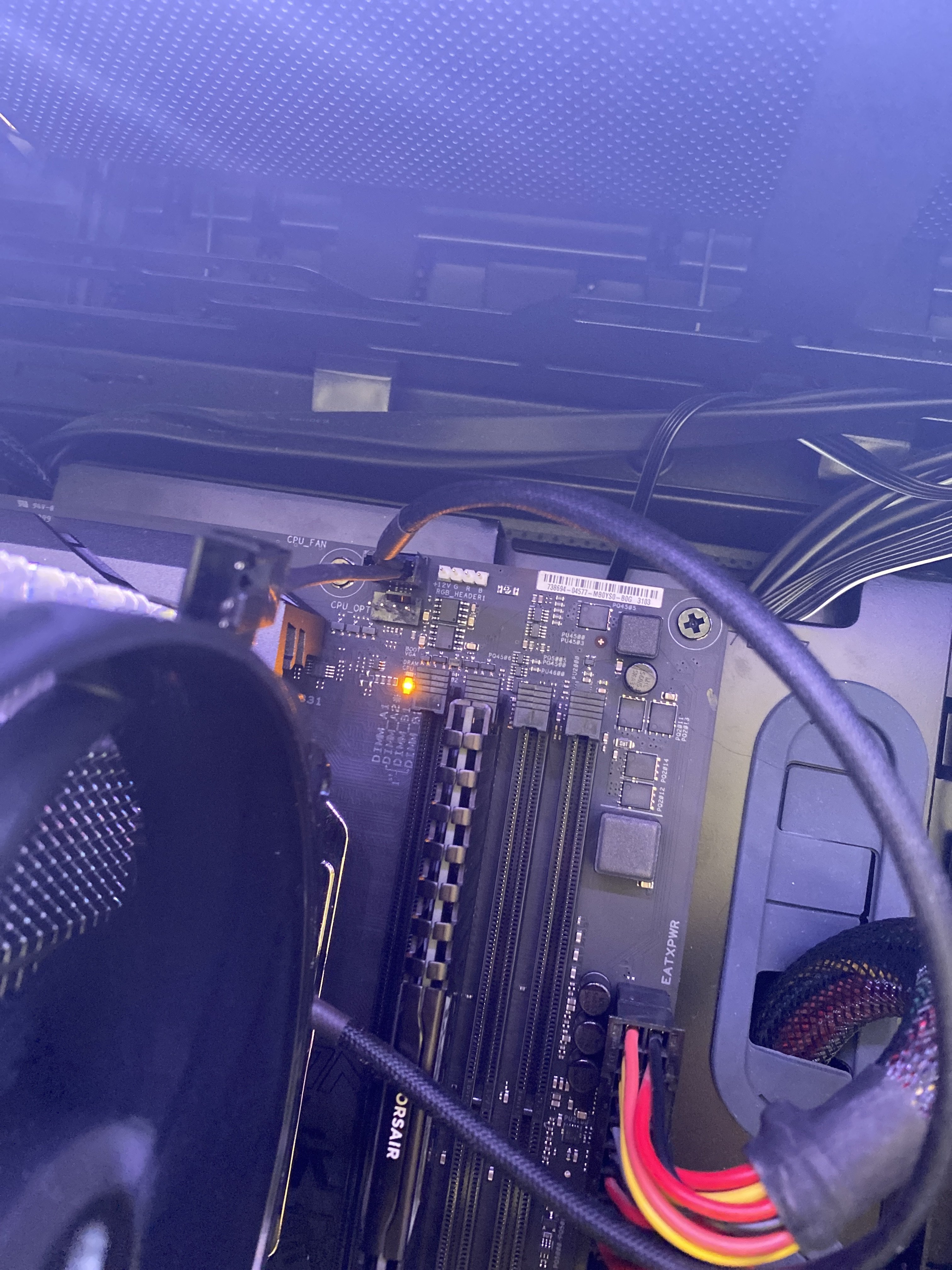

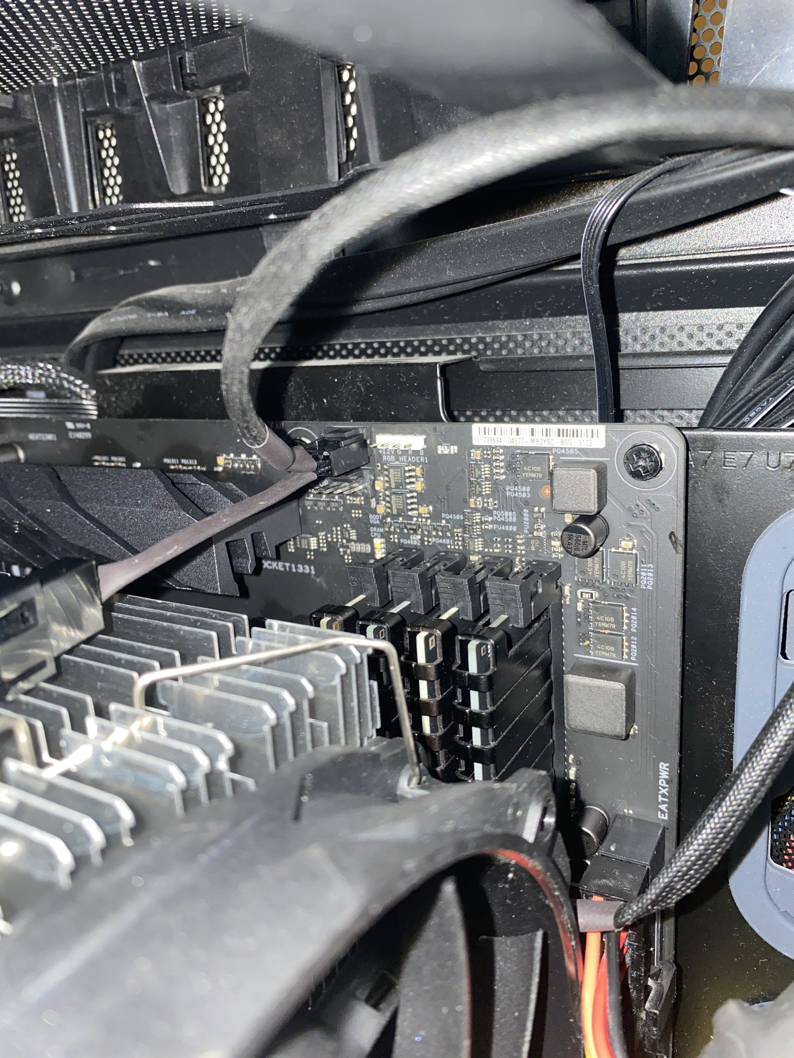

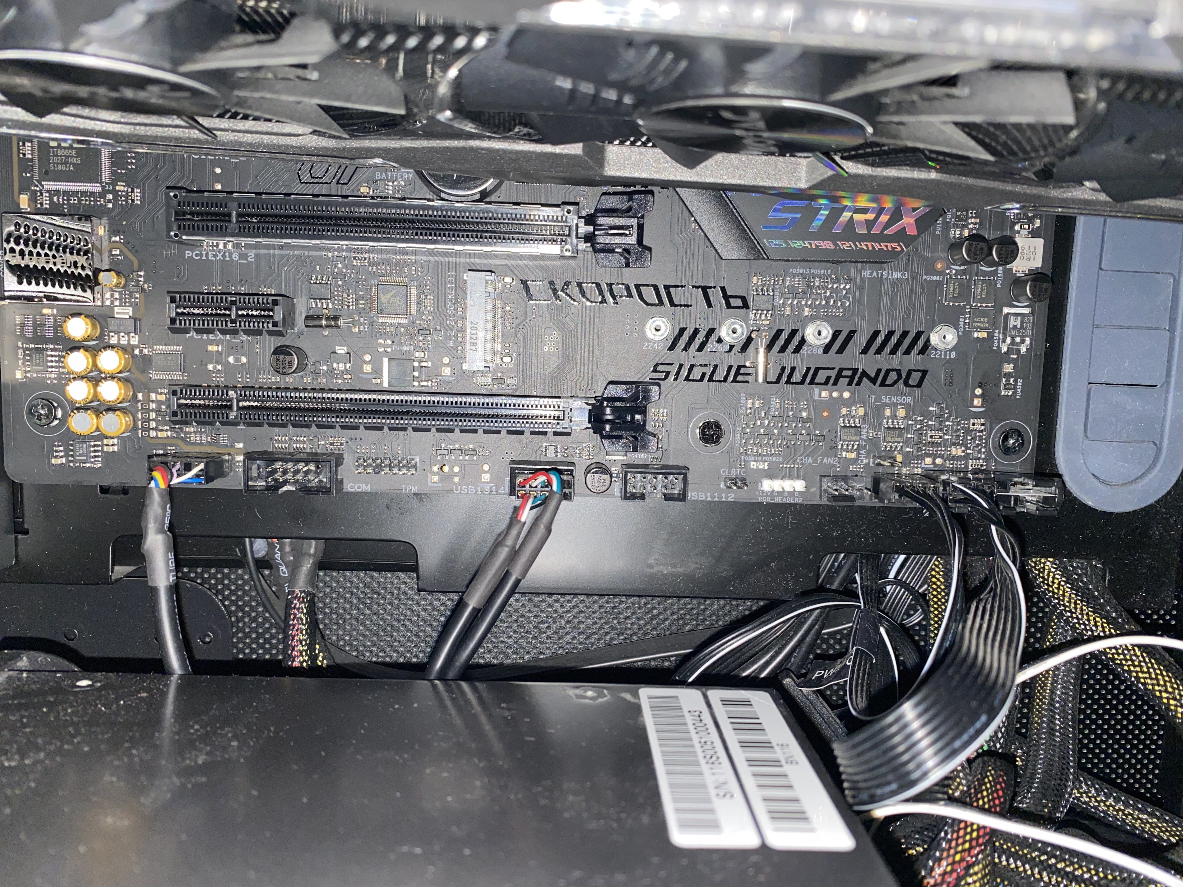

Habe heute meinen PC umgebaut und jetzt springt er zwar an Lüfter und Lichter gehen aber ich bekomme kein Signal bei keinem HDMI Stecker ...
Bitte schaut mal ob alles richtig steckt 🙂

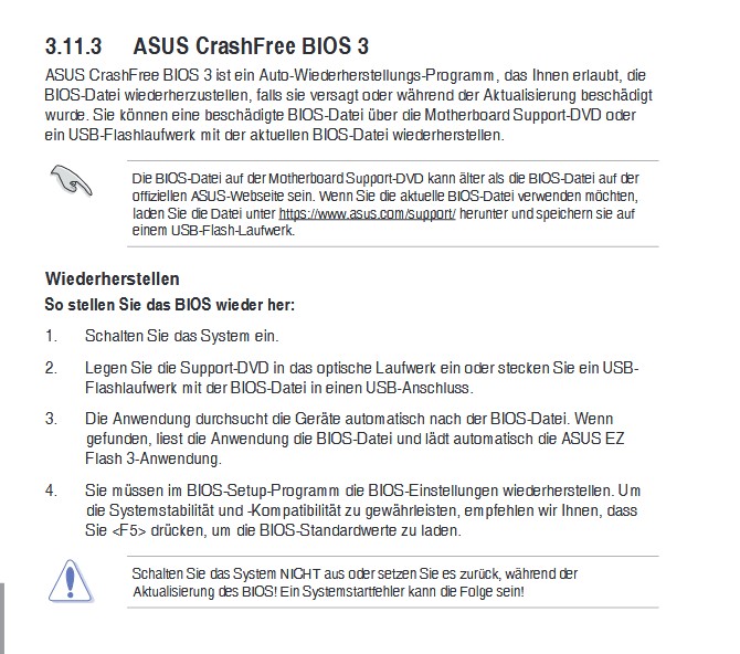

du kannst versuchen über die "ASUS CrashFree BIOS 3" Funktion die aktuellste Version drauf zu spielen.

Du musst das auch über USB Stick machen und nicht über DVD, auf der DVD ist nur ne uralt Version drauf, die DVD braucht keiner.
Du musst dir die aktuellste Version laden, entpacken und diese Daten auf nen leeren FAT32 formatieren USB Stick kopieren.
