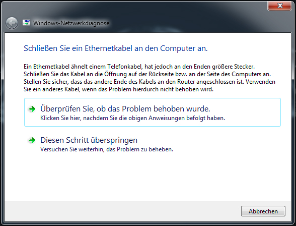

vor ca. 2 Monaten habe ich mir einen neuen PC zusammengebaut.
Seither habe ich das Problem, das sich beim Systemstart ab und zu (Fast täglich) keine Verbindung zum Internet herstellen lässt. Es wird angegeben, das kein Lan Kabel angeschlossen ist. Was aber nicht der Fall ist. Die einzige Lösung die ich bisher bei google finden konnte war unter msconfig alle Dienste (außer Microsoft) und alle Systemstartprogramme zu de- oder aktivieren und den PC neuzustarten. Dabei spielt es keine rolle ob sie generell de- oder aktiviert sind. Nur das ändern bewirkt, das eine Verbindung hergestellt werden kann. Ich bitte um Hilfe, da es doch sehr nervig ist den pc jedesmal 2 mal hochzufahren und die Einstellungen zu ändern.

Das UEFI auf die aktuellste Version Flashen und den aktuellsten LAN Treiber installieren.

Folgendes ist passiert. Bios und Treiber ( ) wurden gestern aktualisiert. Heute morgen ging dann leider wieder garnichts. Da half auch das umstellen der msconfig nicht mehr.
Nach ca. 10 Neustarts hab ich nochmal den Treiber de- und wieder installiert. Und auf einmal ist die verbindung sofort da. Hat jemand eine Erklärung hierfür?

Es kann natürlich auch sein, dass dein Anschluss am Board einen knacks weg hat.
Was man probieren könnte, wäre eine einfache Ethernet Karte (PCI oder PCI-E) aufs Board zu stecken.
Kriegst du für 10€. Dann das Lan Kabel dort rein, und schauen ob sich das Problem so lösen lässt.
Falls ja, kannst du ziemlich sicher sein, das es am Board liegt.

Der Problembehebungsassisten sagt aber auch:
Verwenden Sie ein anderes Kabel, wenn das Problem hierdurch nicht behoben wird.
Schon mal versucht?

Nach einem erneutem hochfahren des Rechner, siehe da, keine Verbindung. Treiber de- und installiert -> diesmal keine Lösung. Dienste beim Systemstart deaktiviert, neugestartet -> geht wieder...

Werde dann die Tage eine Netzwerkkarte testen.

werde ich ebenfalls probieren, allerding liegt das Problem erst vor, seit der neue Rechner da ist und das Kabel wurde nicht getauscht.

Kann ja sein, das einfach der win7 Treiber schlecht umgesetzt ist. Da wird dann leider wirklich ne WLAN Karte helfen

Das Problem scheint gelöst. Seitdem die Netzwerkkarte eingebaut ist, wird direkt eine Verbindung hergestellt.
Vielen Dank für die Hilfe!
Wunderbar, dachte mir sowas schon.
Dann hat entweder der Lan Anschluss einen weg, oder du hattest ein Treiber Problem.
Gehe aber eher nicht von Treibern aus, das ist eigentlich fast nie der Fall.
