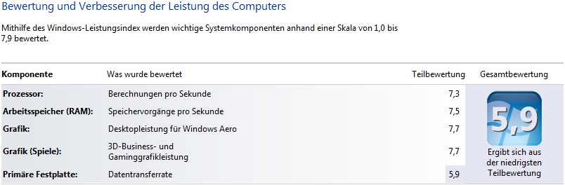

Meine Kingston SSDNow 64GB Platte bekommt im Leistungsindex nur 5,9 Punkte. Zieht das ganze System runter... 😉
Gut, eigentlich sind die Punkte wurst, allerdings hab ich nun etwas die Befürchtung, dass da wirklich etwas nicht stimmt, das Win7 die SSD nicht richtig erkennt oder so.

€: Habe mal einen Screen vom Index anbei gepackt.
Ist schon etwas seltsam.
5,9 schafft glaube ich sogar meine F3.
Kann es sein, das du Mist gebaut hast und Windows deine WD als primäre Festplatte sieht ? Wie sind denn so die Sys- und Prgrammstarts ?

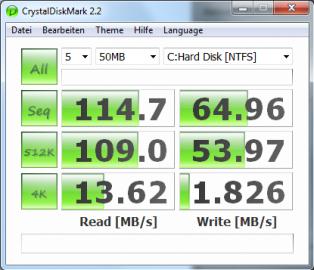

Habe auch mal den CrystalDiskMark hochgeladen... Ist das normal?
Also irgendwas stimmt da wohl nicht ganz! Auch wenn man nicht viel vom Leistungsindex halten kann aber dennoch ist die SSD zu langsam! Die Werte bekomme ich ja mit meiner Spinpoint F3 schon hin und die is deutlich günstiger wie eine SSD!

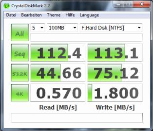

€: Anbei jetzt mal die Benchmarks der WD-Platte mit 640GB...
