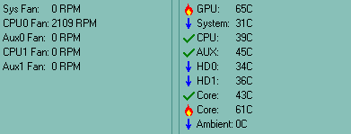

Für mich hört sich das wie ein kaputtes Netzteil oder eine überhitzungeines Komponeten an, aber poste erstmal hardware und bitte auch die Temperaturen...
Netzteil mal getauscht, keine Abstürze mehr, Problem scheint
behoben. - Diese Grafikkarte wird von Haus aus so heiß, sagt
der Techniker, gehört so. 😉
