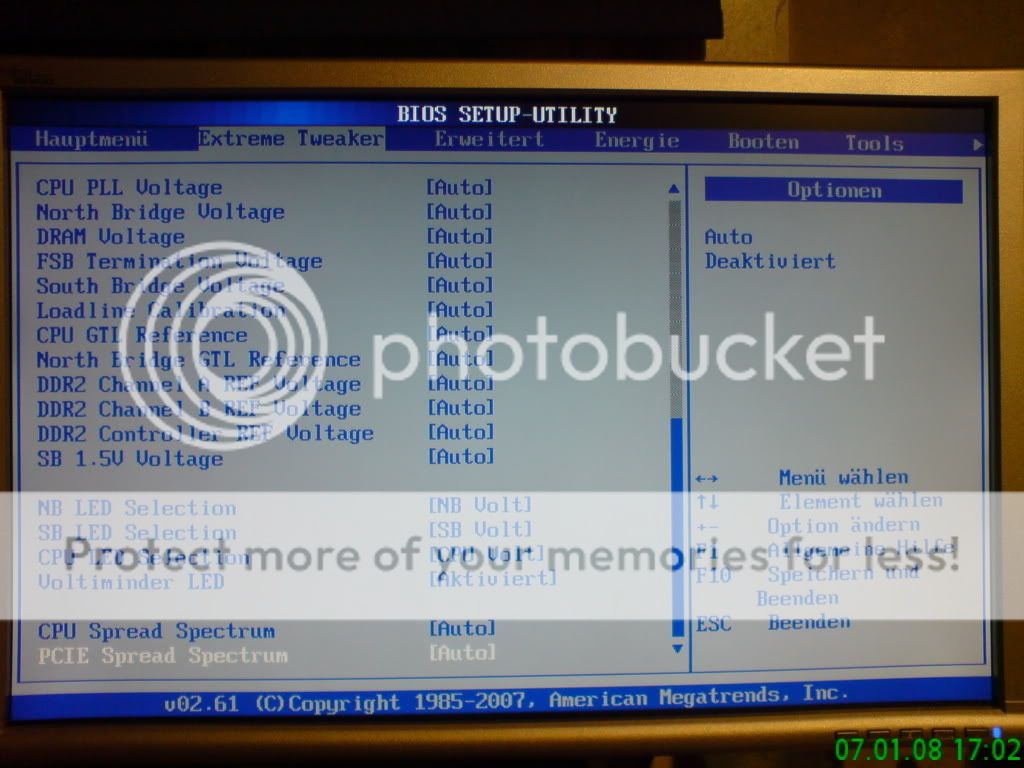

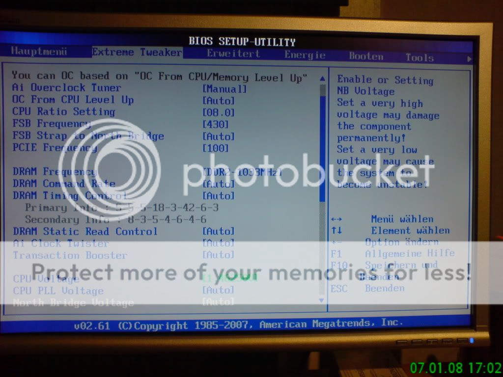

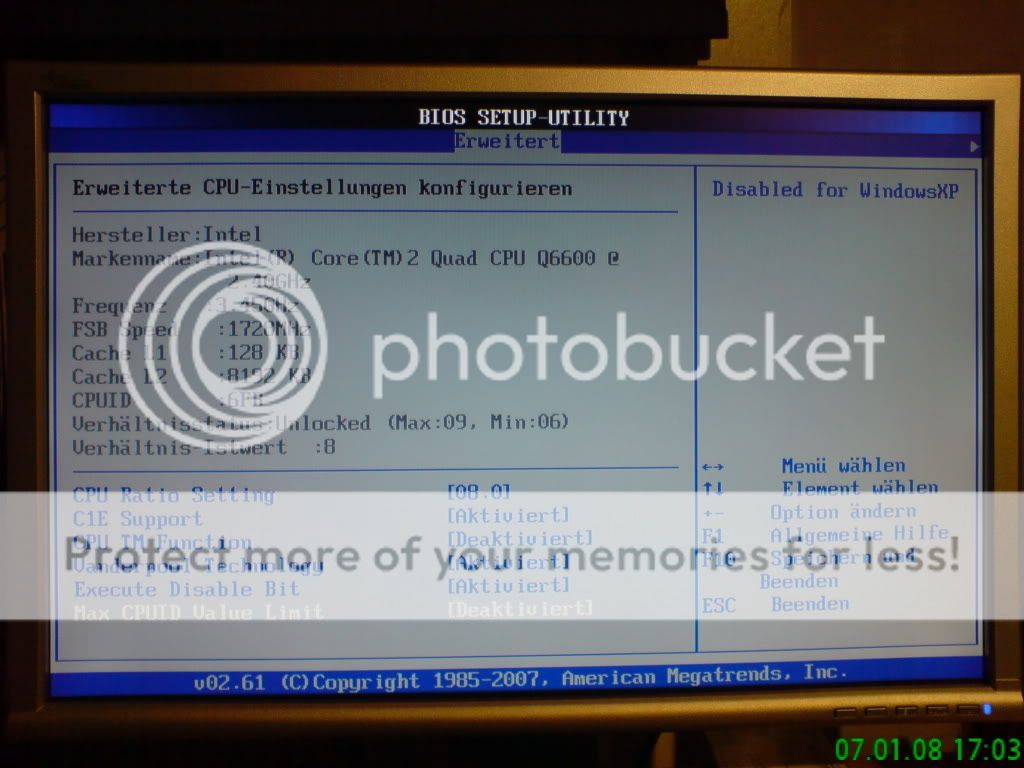

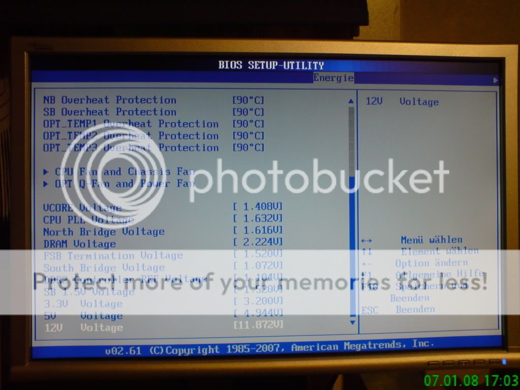

hier noch einige bilder vom bios. muß ich noch irgendwas ändern?
