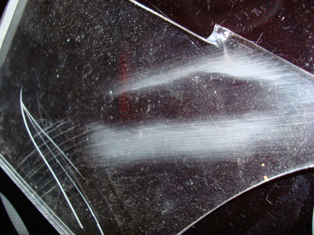

Hi, ich benutze zum Entfernen von Kratzern UNIPOL-Politur.
Bohrmaschine oder Dremel mit Polieraufsatz, etwas Unipol und fertig ist.
Hier ein Foto von der Wirkung, wenn ich das mit dem Hochladen schaffe, bin eben neu hier.

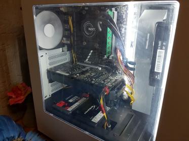

NEIN BITTE NICHT!!! habe mich extra regestriert um die Antwort zu schreiben!
Hier blende ich euch mal ein foto ein!WhatsApp Image 2017-01-07 at 07.20.57.jpg
