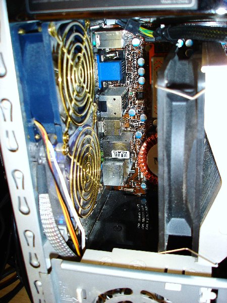

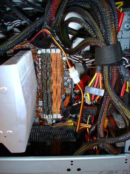

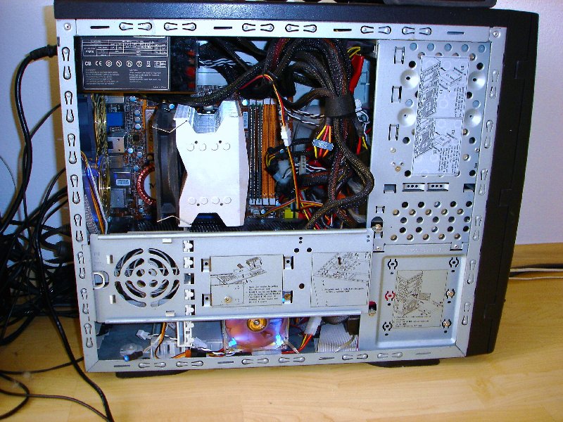

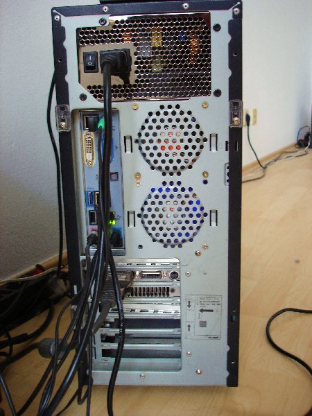

Ich hab mal ein paar Fotos angehängt, wie es im Rechner aussieht.
Das Prinzip ist folgendes:
Die Luft kommt von hinten unten durch die drei freien Steckplatzabdeckungen rein.

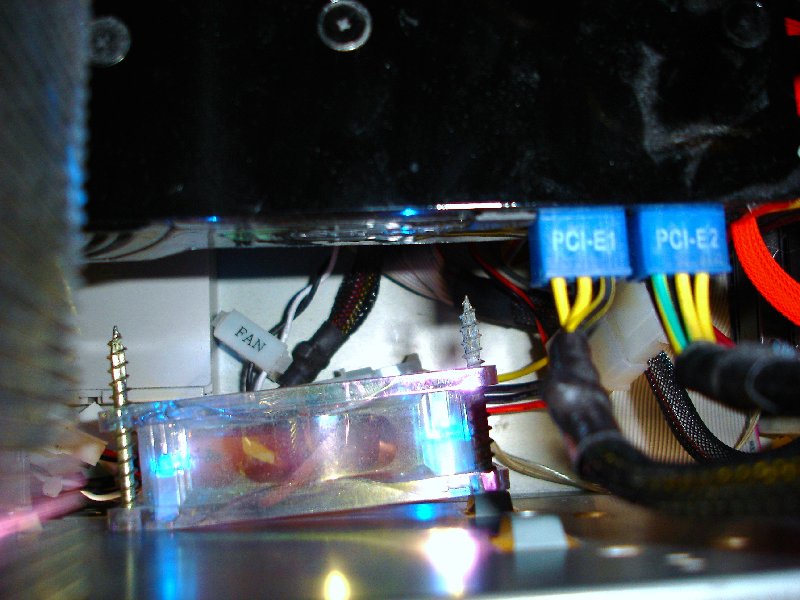

Ich habe zusätzlich einen Lüfter (blau) unten direkt unter den GPU Lüfter gebaut, was mir
schonmal 6,5 °C weniger gebracht hat bei der GPU und Ambient Temperatur.
Die warme Abluft geht bei der GTX 260 nach oben, dort sitzt sowieso der fette CPU Lüfter,
der die Luft nach hinten bläst, wo direkt drüber das Netzteil sitzt und die warme Luft nach draussen
bringt.
Zusätzlich hab ich über der Grafikkarte und hinter dem CPU Lüfter noch zwei Gehäuselüfter,
die die Luft zusätzlich nach hinten raus bringen.
Es liegen keine Kabel herum und die Luft kann sich gut bewegen.
Den blauen Lüfter, der jetzt an der Grafikkarte unten befestigt ist, habe ich vorher
am Gehäuselüfterplatz links davon gehabt, was aber gar nichts gebracht hat, da genau dahinter
das Grafikkartengehäuse lag. Messbar waren es dort 6,5 °C mehr.

Dein Alpenföhn ist imho falsch herum montiert. Er bläst die heiße Luft ins Gehäuse. Kleine Lüfter sind eigendlich lauter als große, da sie bei gleicher Leistung sich viel schneller drehen müssen. Das macht sie laut. Ich tippe auf die Gehäuselüfter. Du kannst sie ja mal im betireb mit der hand anhalten, und höhren ob es leiser wird.
Eigentlich funktioniert eine gute lukü so:
Vorne blasen 1-3 80er, 92er, 120er oder 140er kalte luft rein, und hinten blasen 1-2 80er, 92er, 120er oder 140er die warme luft wieder raus.
Oder auch so:
Unten blasen 1-3 80er, 92er, 120er oder 140er die kalte luft rein und oben blasen 1-3 80er, 92er, 120er oder 140er die warme luft wieder raus.
So funktioniert eigtl. ein richtiger airflow. Auch mal alle zwischenräume entstauben, dass bringt auch eine menge.

ich dachte, der lüfter auf dem metallbock soll die warme luft, die die metallscheiben erzeugen nach hinten blasen richtung netzteil und eben auf die zwei gehäuselüfter, die die luft dann nach drausen bringen.
wenn ich ihn andersrum montieren würde, würde ich ja oben im rechner die luft auf den kühler blasen und müsste die gehäuselüfter auch andersrum moniteren, damit sie luft von draussen nach drinnen bringen..
ich hab gerade gesehen dass beim amd phenom x4 9950 mit 125W die tmax bei 55-61 °C liegt, ich hab ja schon im idle 55 und bei 10 min. super pi und re5 komm ich auf 70 °C und nen bluescreen wegen win32k.sys
Der Gehäuse lüfter sollte nach außen blasen. Der Lüfter vom alpenföhn bläst auf den Kühler. Wenn du ihn umdrehst, transportiert er seine heiße luft direkt nach draußen, und nicht in die richtung der anderen komponenten, die er dann mit aufheitzt. außerdem, da sich die lüfter in verschiedene richtungen Blasen, könnte es sein, dass sie sich gegenseitig ausbremsen. Bin mir da aber nicht sicher. Das umdrehen sollte aber schon was bringen.
puh, also wenn ich das jetzt richtig verstanden hab, soll ich den plastiklüfter, der nach hinten gerichtet ist, umdrehen, damit er luft auf den metallkühler bläst ? oder umbauen, dass er im vorderen teil des pcs am kühler sitzt ?
ich hab ihn momentan so drauf, wie er original war, hab auch grade auf der alpenföhn website nochmal nachgesehen..
und er sollte die luft eigtl. aus dem metallkühler holen und nach hinten wegblasen.
die hinteren gehäuselüfter sollten die luft eigtl. nach draussen blasen, oder sind die falsch rum drin ?
ich spür komischerweise auf beiden seiten der gehäuselüfter gleich viel kühlen luftzug.
Also ich blicke hier garnicht mehr durch!:hmm:

erstmal.. die lüfter hinten pusten die luft eigtl. raus.
und die zwei kleinen lüfter hinten brauchen wirklich einiges an lautstärke, aber wenn die alleine anwären wär es nicht ganz so wild. es ist wohl der grafikkartenlüfter, trotz 40 % ist er eben doch noch zu hören. zusammen mit den gehäuselüftern ist es genau dieser lärm.. mal sehen was sich da noch machen lässt.
der zweite gpu lüfter unten hat mir 6,5 °C weniger gebracht und da die gpu bei geschlossenem gehäuse immer noch 78 °C bei 50% Fan Speed bringt, lass ich den dran, den hört man sowieso am wenigsten von allen.
den cpu lüfter hab ich nun auf die andere seite transportiert und er bläst jetzt auf die cpu, es hat wirklich einiges gebracht. bei cpu full load 100 % hat er jetzt 10 °C weniger bei geschlossenem gehäuse, die cpu wird jetzt nur noch 60 °C heiss anstatt vorher 70 °C.
im idle zustand sind es jetzt 8 °C weniger, von vorher 55 °C bei geschlossenem Gehäuse sind es jetzt 47 °C.
mein gehäuse ist nicht wirklich super konstruiert mit den lüftern.. vorne kommt nur unten luft rein, wo ich 5 platten dicht aufeinander habe. oben ist vorne platz, aber kein lufteinlass, weder vorne, noch von der seite.
die kabel sind schon so gut es ging verlegt und zusammengeklipst, bekomms leider nicht noch besser hin, da eben 5 platten, dvd rom und disk laufwerk und soundblaster front adapter kit drin sind. dafür siehts aber meiner meinung nach recht ordentlich und leer aus auf den fotos.
danke erstmal. ich denke mit max. 60 °C CPU bei geschlossenem Gehäuse kann ich erstmal wieder spielen oder dauernde Abstürze.. 😉
heftig, dass das echt so viel gebracht hat mit dem cpu lüfter.. was sich die cpu kühlerhersteller dabei wohl gedacht haben, den "falsch" draufzumachen ?
