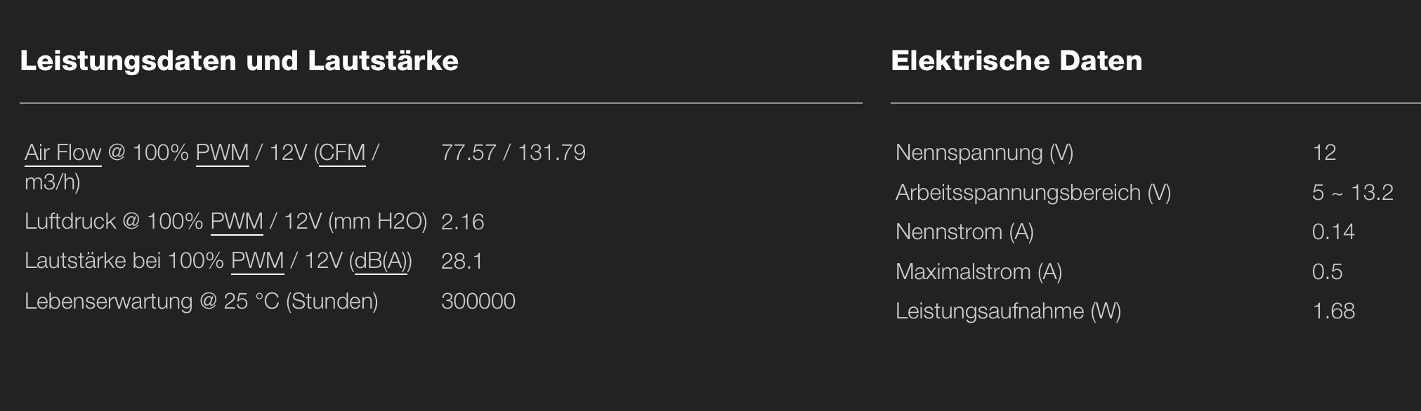

Ich habe einen Receiver mit einem USB Anschluss, der 5V 0,5A liefert und möchte da einen Bequiet Silent Wing High Speed Lüfter ( ) anschließen. Das der Lüfter dann nur halbe Leistung bringt und nicht regulierbar ist, ist mir klar!
Einen Adapter USB auf 3Pin habe ich.
Geht das, oder ist der USB Anschluss damit überfordert und ein 5W1A wäre besser?

Der Lüfter braucht 0,14A, von daher kannst den natürlich auch an nem USB Anschluss anschließen, läuft dann halt mit weniger Drehzahl
