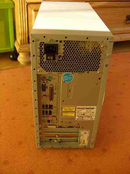

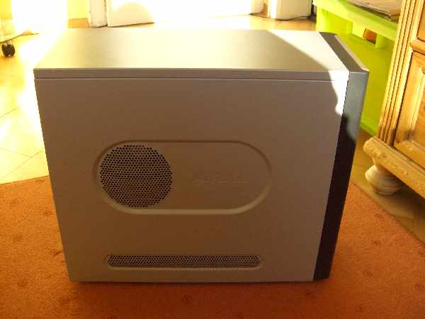

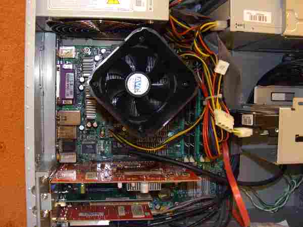

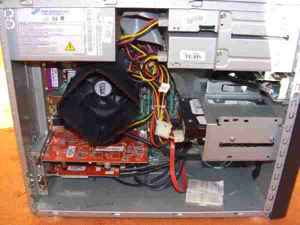

Ja den Luftkanal hab ich schon oft abgemacht mache ich fast jeden 2. Monat und reinige dann alles vom Staub und Fusseln. Ich hab jetzt einfach mal Fotos gemacht da ich schiss hab dass die Kühler vom Platz her ed passen.

Der Beste, also im Sinne "keiner kühlt besser", ist er nicht.
Da gibt's ganz andere Boliden, die aber halt auch preislich in einer völlig anderen Liga angesiedelt sind.
Aber trotz seines vergleichsweise geringen Preises kommt der Scythe Mine der Topklasse in Sachen Kühlleistung recht nahe.
Für Dein System hält er auf jeden Fall genügend Reserven bereit, so dass Du, sofern wenigstens ein bisschen Airflow im Case herrscht, sogar an eine Takterhöhung herangehen könntest.
Das mit dem Airflow (Durchströmung) ist schon sehr wichtig, weil selbst der brachialste Kühler nichts schafft, wenn die umgebene Luft zu warm wird, weil sie nicht aus dem Gehäuse entfernt wird.
Mit seiner Bauhöhe von 150 mm geht der Scythe Mine in alle Gehäuse ab 195 mm Gesamtbreite hinein.
Allerdings dürfen die dann nicht grad' an dieser Stelle einen Seitenlüfter haben.
Dies ist bei Dir nicht so ganz klar zu erkennen.
Mit irgendwelchen Baugruppen auf dem Mainboard wird er bei Dir mit grosser Sicherheit nicht kollidieren. Ob der Platz bis zum Netzteil ausreichen wird kann ich nur schätzen.
Nach meiner ausdrücklich unmassgeblichen Meinung passt das schon, weil das Teil sowieso waagerecht eingebaut werden müsste.
