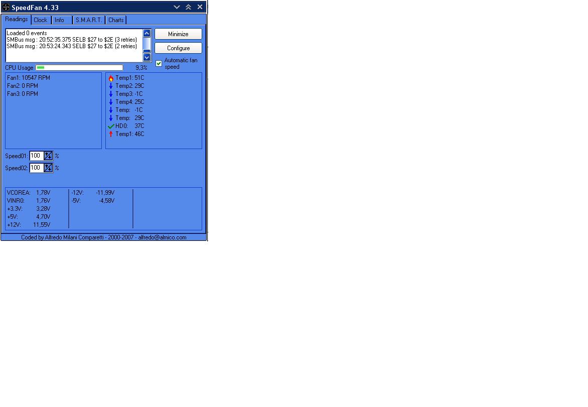

Hab hier noch nen screenshot von Speedfan.(Die 51 crad sind nämlich recht hoch)
