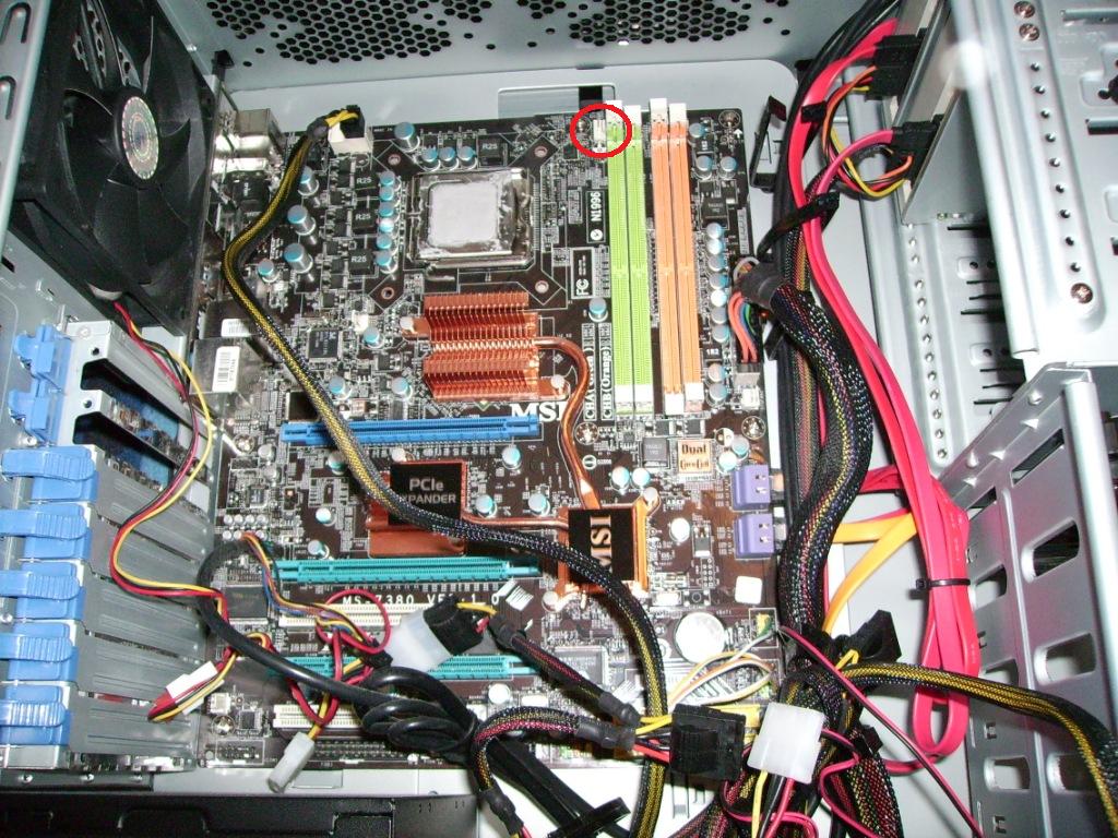

um ehrlich zu sein, weiß ich es leider nicht ob der Lüfter an der richtigen Stelle auf dem Mainboard connected ist. Ich nehme an, mit "connected" meinst du angeschlossen ? soweit ich es sehen konnte gib/gab es nur einen stecker für den cpu-lüfter....(habe mal zwei fotos angehängt. die stelle, wo ich den cpu-cooler einsteckt habe ist rot markiert ;-) [keine angst, das kabelchaos und die allgemeine unordnung ist alles beseitig. die fotos sind kurzm nachm ersten zusammenbau entstanden.... xDD])

Ja, da das ein vierpoliger Connector ist, dürfte da mit an Sicherheit grenzender Wahrscheinlichkeit 'CPU-Fan' dran stehen.

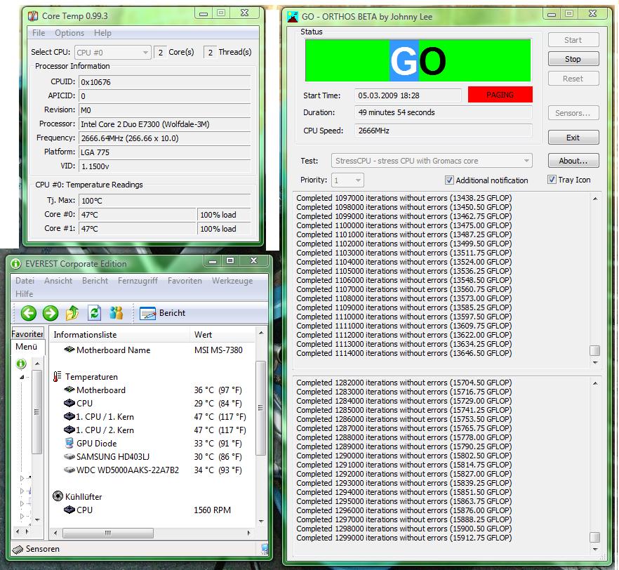

habe jetzt im BIOS mal auf 60°C gestellt. Dann konnte man noch %-Zahlen wählen. Also auf wieviel % der Lüfter laufen soll. Habe da mal 50% genommen. Das ging auch wirklich gut und is schonmal viel leiser. So, dann habe ich probehalber mal auf 40°C gestellt um zu testen was dann passiert. Jedoch passiert nichts neues. Genau so wie bei 60°C. Ich hätte jetzt gedacht, dass wenn ich auf 40°C stelle und meine Kerntemp. über 40°C kommt, der Lüfter anfängt schneller zu drehen.....Habe beide Male ORTHOS PRIME laufen lassen und beide male hatte ich sage und schreibe 48°C-49°C, also nur 6°C wärmer obwohl der nur noch auf 50% läuft.
