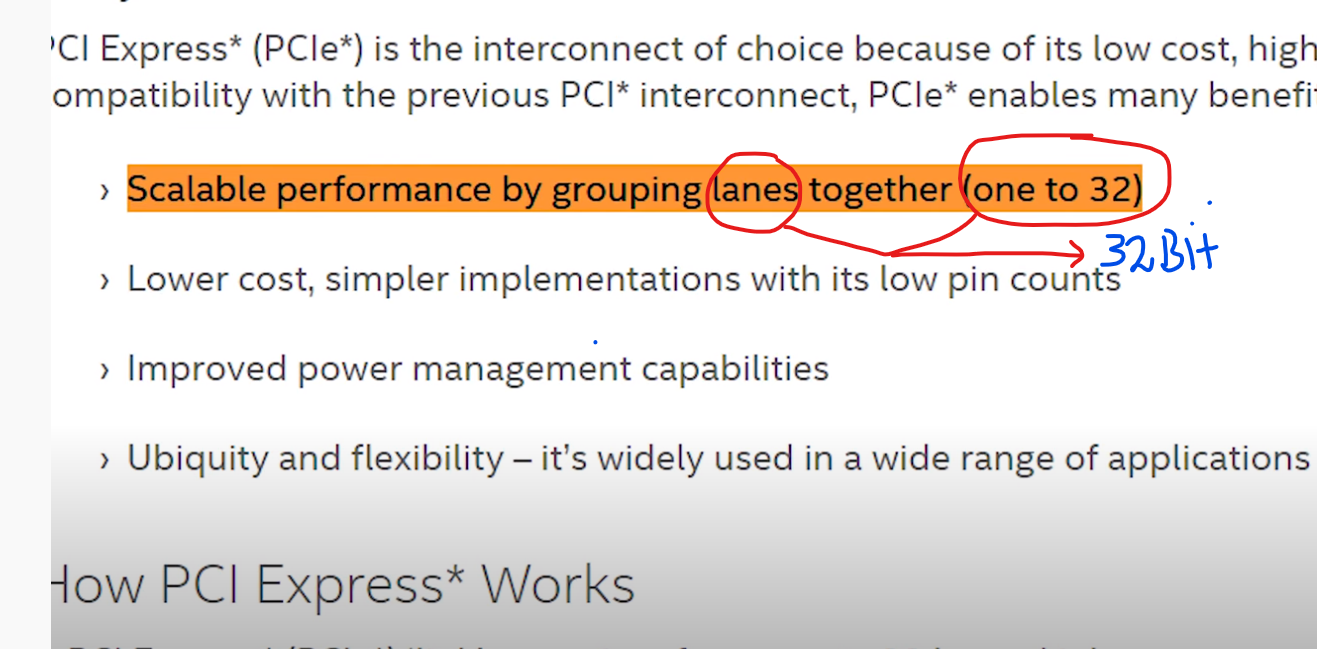

Lane bedeutet so veil wie ( Bit) ? Also 32 LAnes bedutet ( 32 Bit) ?
Wie vile geht rein in ienme Kanal? 1 Bit oder wie viel? Wie kann ich messen?

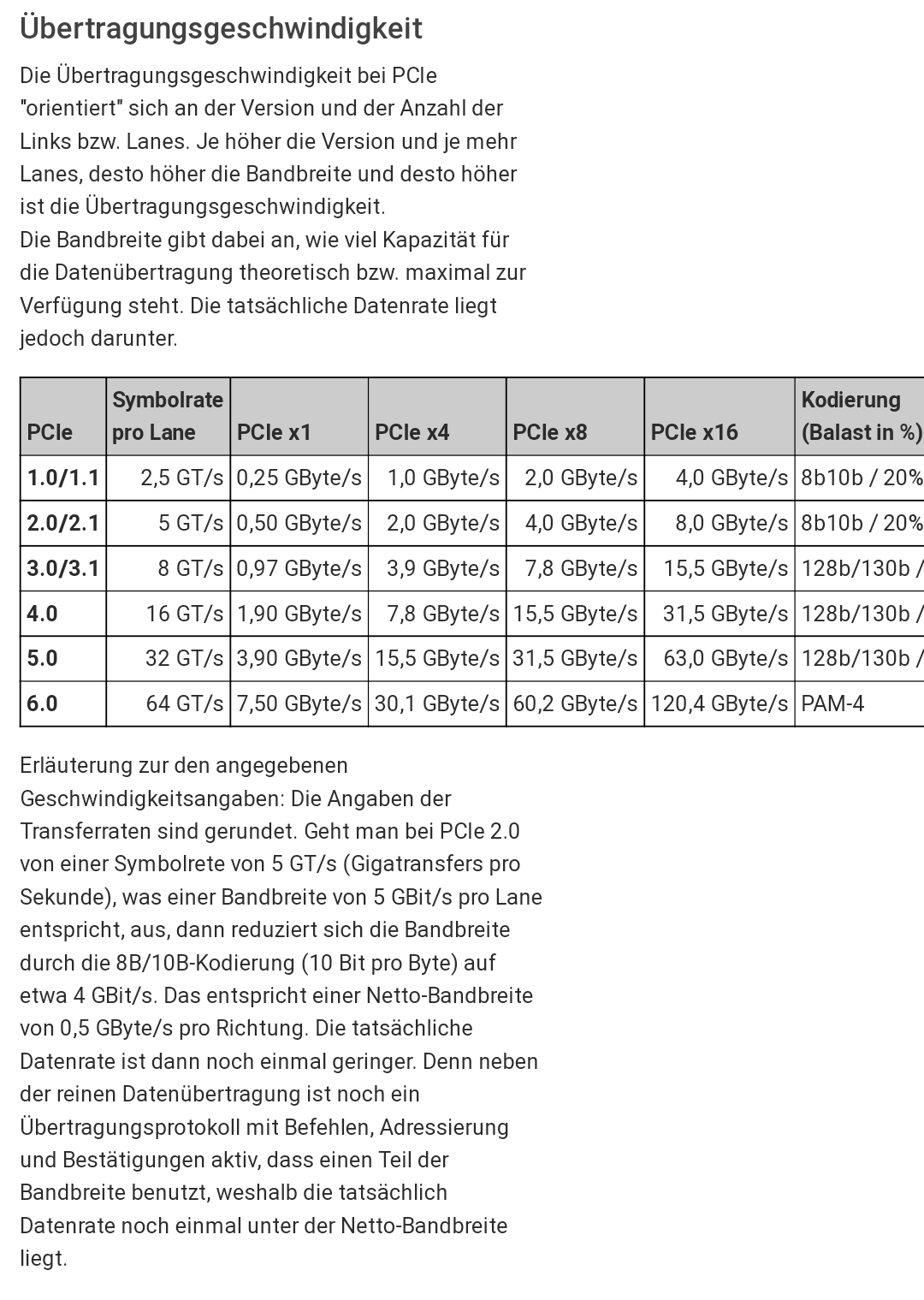

Schau dir nochmal die Tabelle von Bisy an, da steht wieviele GT´s je PCIe. Version übertragen werden können.
Lane bedeutet soviel wie Kanal oder auch zur vereinfachten Vorstellung: stell es dir wie eine Autobahn vor, eine Datenautobahn. pcie. x1 hat eine Spur, pci e. x8 hat 8 Spuren, und pci. X16 hat dann 16Spuren. Je nach Version (1.0/1.1 bis 6.0 - Erste Spalte in der Tabelle) sind die einzelnen Spuren/Kanäle entsprechend größer bzw "schneller" und es können mehr Daten übertragen werden.

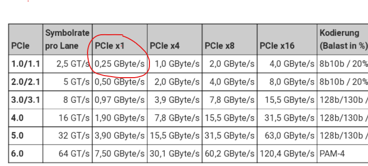

Also kann cih sage indiese Fahrbahn( LAne) fahren 0.25 GByte) in einer Sekunde?
als die Daten Fahre ins PcIe Slot ( wie Auto) und in einer Sekunde fahren durch diese Lane0. 25 G BYte , stimmt so?
