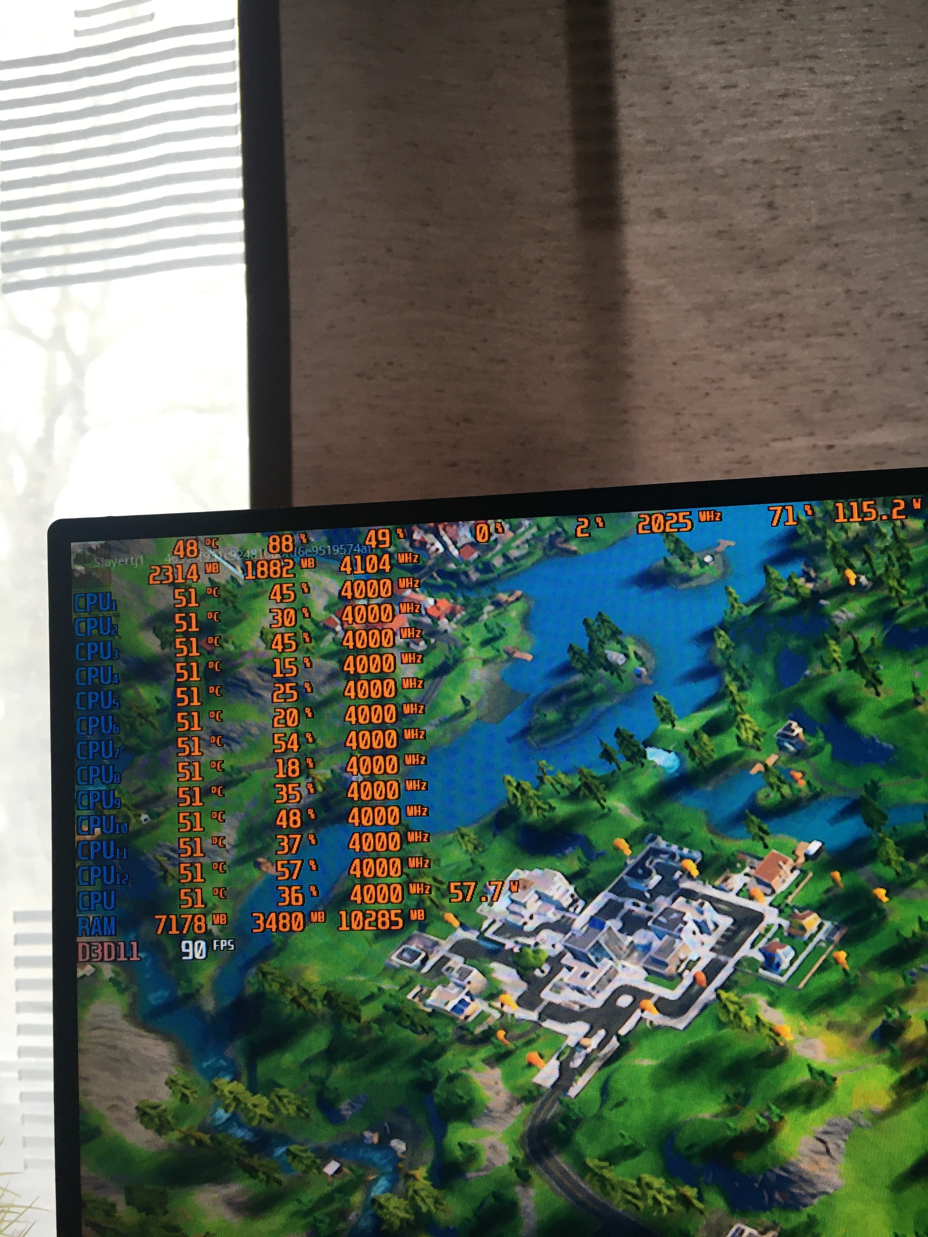

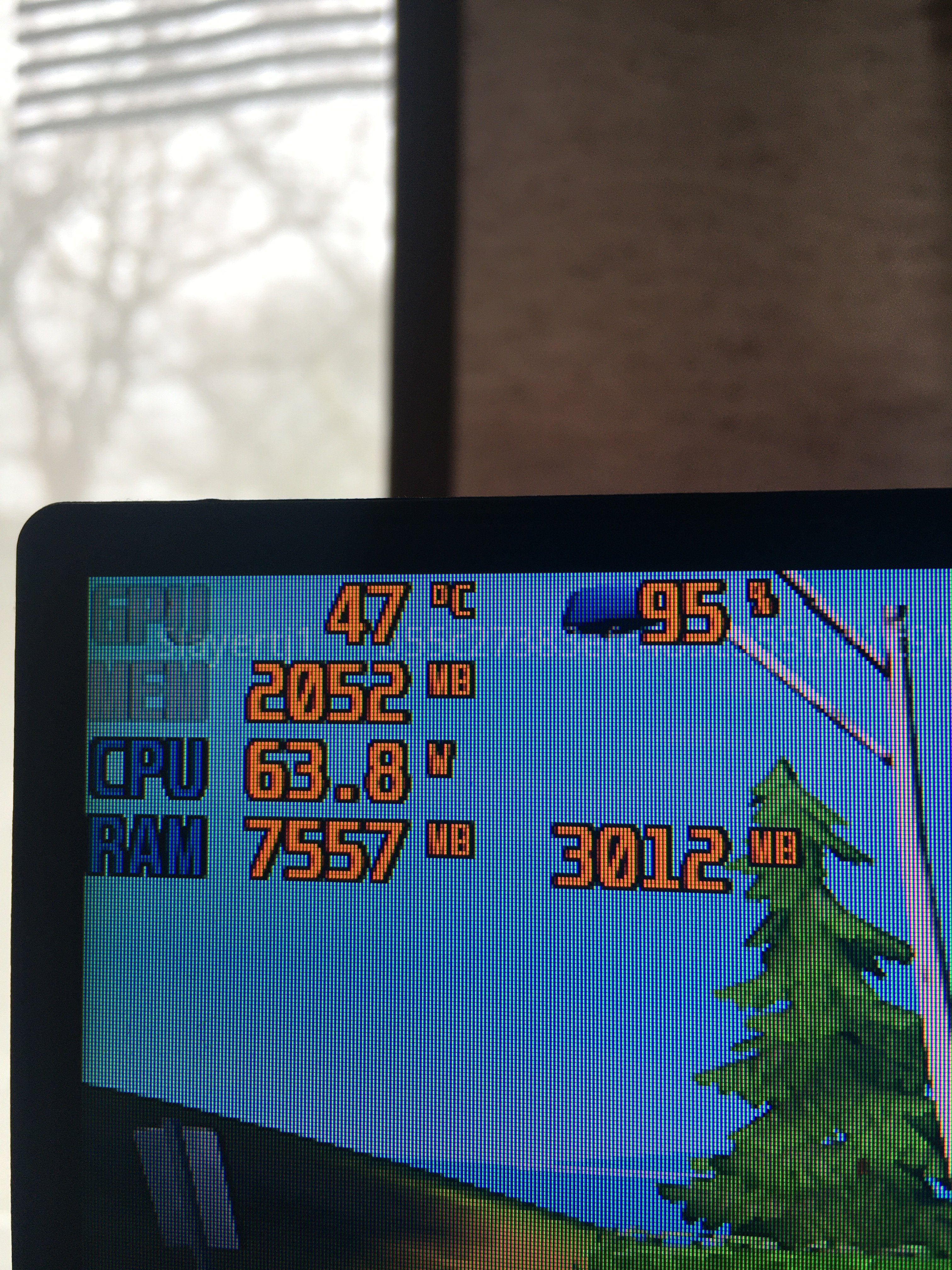

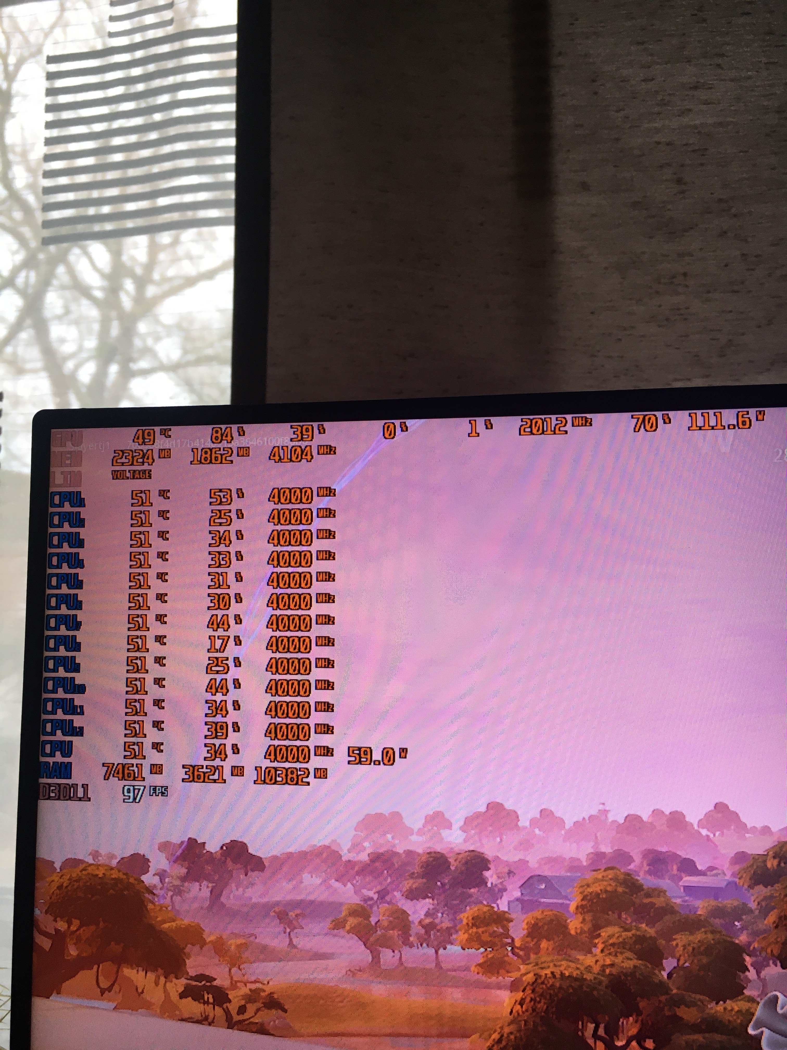

Installiere dir mal MSI Afterburner und lass dir ingame mal die GPU Temperatur, GPU Auslastung, Speicher Auslastung, Prozessortakt, CPU Temperatur, CPU Auslastung, RAM Auslastung und FPS anzeigen und poste davon mal ein Screenshot
8fa6e7cf-9f67-46db-b4b5-7852609bb03a-jpeg.18365
jop, so schon besser.
Und jetzt wäre da noch davon ein Screenshot schon, wo du die FPS Einbrüche hast.
