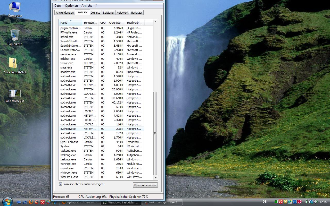

vielen dank,ich konnte jetzt ein foto vom task manager machen,kannst ja mal ein blick drauf werfen....
wie gesagt,die cpu auslastung schwankt zwischen 0-100%...und deswegen wird er doch auch so heiß,oder nicht...so hier nal 2 screens:

Also die Screens sehen eigentlich ganz okay aus.
Für die hohen Temps bzw. die abstürze gibt es meiner meinung nach nur noch zwei möglichkeiten:
A: Fehler im Betriebssystem (Virus oder eben ein Programm welches nicht Vista konform ist)
B: Defekte Hardware, defekter Temp. Sensor oder aber eben auch durch Staub erzeugten Hitzestau.

Sofern du den Prozessor nicht übertaktet hast darf es ihn nicht stören wenn er auf 100% betrieben wird.
Auch die schnellen wechsel zischen 0 und 100% sollten kein Thema sein.

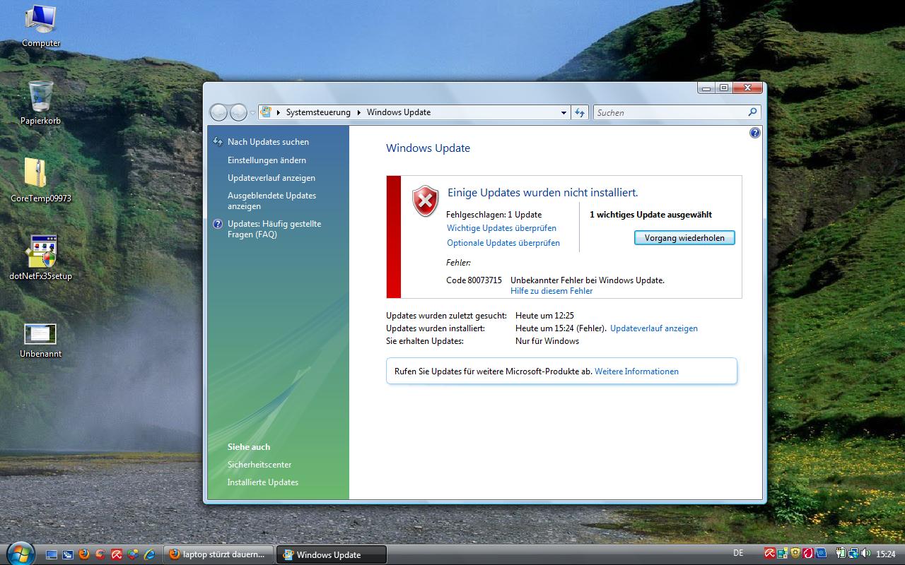

wir haben jetzt gerade nochmal ein spiel gespielt,nur nen browsergame,und der laptop ist wieder abgeschmiert,dann hab ich mal versucht das spiel über den taskmanager zu beenden,was auch geklappt hat...
danach wurde nach einer lösung gesucht,und mir wurde gesagt ich soll nen windows update machen...es wird gerade net framework 3.5 service pack 1 installiert,ich glaube das behebt hoffentlich das problem=)
Oh nein,das update ist fehlgeschlagen...
ich kann net framework 3.5 service pack 1 einfach nicht installieren....stürzt dauernd ab....oder hab ich das falsche sevice pack genomen😕
vllt ist jmd mal so nett und gibt mir nen link?!
mano man,mit meinem rechner hab ich nie soviele probleme.
jedesmal wenn ich net framework 3.5 installen will,bekomm ich diese fehlermeldung:
was kann ich dagegen tun`?

Zu deinen Fragen.
Ja beim Surfen im I-Net kann es pasieren das der prozessor mächtig Arbeit bekommt, zb. durch Flash Logos, Games usw... diese sind sehr CPU lastig.
Zu deinem Problem mit dem Servicepack, hier lässt sich schwer von der Ferne etwas genaues sagen. Grundsätzlich gilt aber das Windows selbst die richtigen Updates findet. Sollte eine Insatlation klapen sieht es nach einem gröberen Fehler im System aus.
