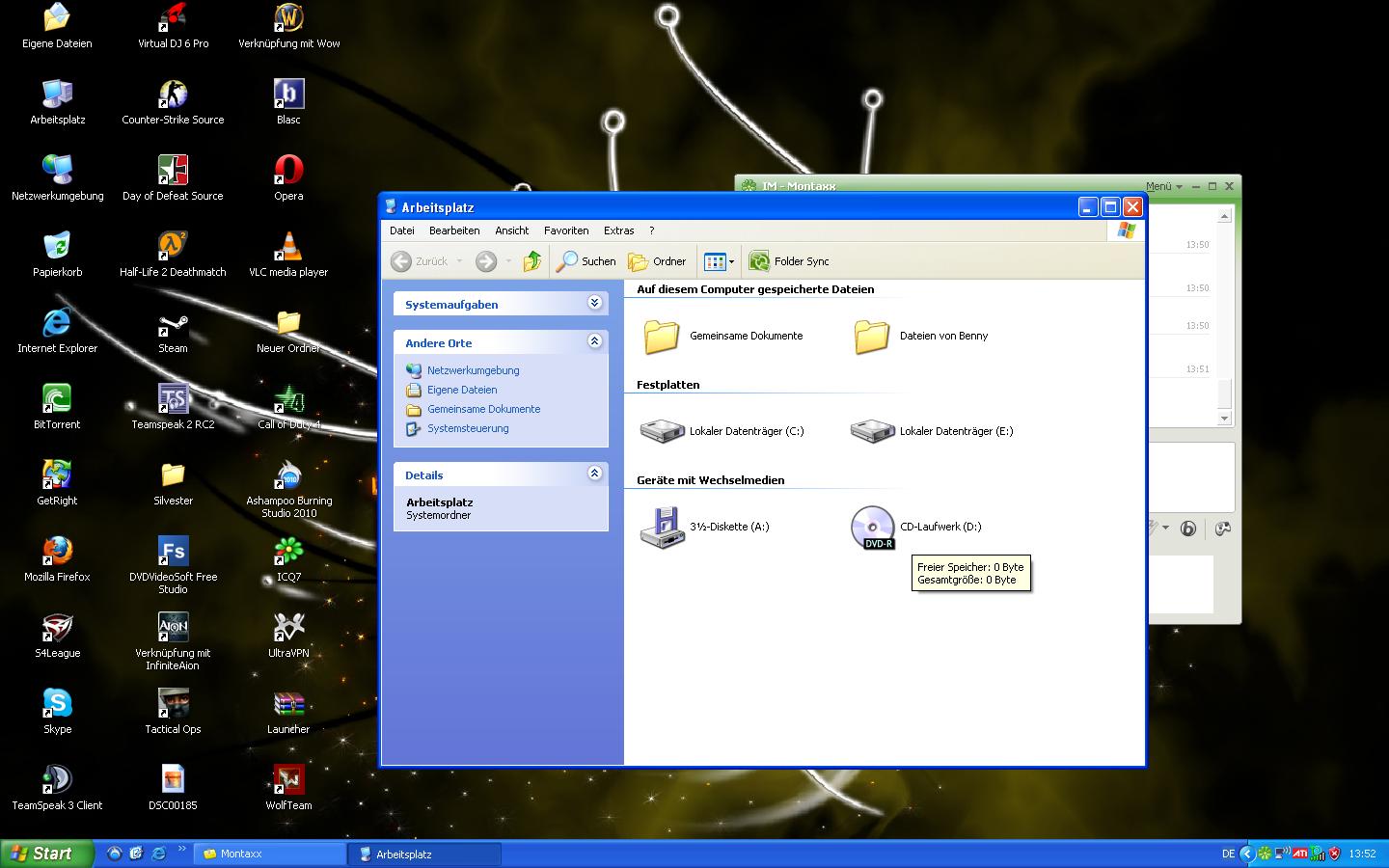

Ich habe ein _NEC DVD_RW ND-1300A Laufwerk.
Eben wollte ich paar Filme auf eine DVD Brennen ging aber nicht , ich hab damals gelesen dass man das Laufwerk auf die "b" Version Flashen sollte, was ich dann auch gemacht habe ( nach laaaaannnnggggeeeerrrrr Suche nach der Flashversion da auf der Offi Seite nichts zu finden war ) Jetzt habe ich aber das Problem dass die DVD's einfach nicht erkannt werden , also angezeigt scho. aber werrden mit 0 Byte angezeigt ( siehe im Anhang ).
Hoffe ihr könnt mir helfen , bin grad am verzweifeln,

Besorg dir die alte oder und flash es nochmal. Denn vermutlich hast du einfach nur die falsche Firmware erwischt.

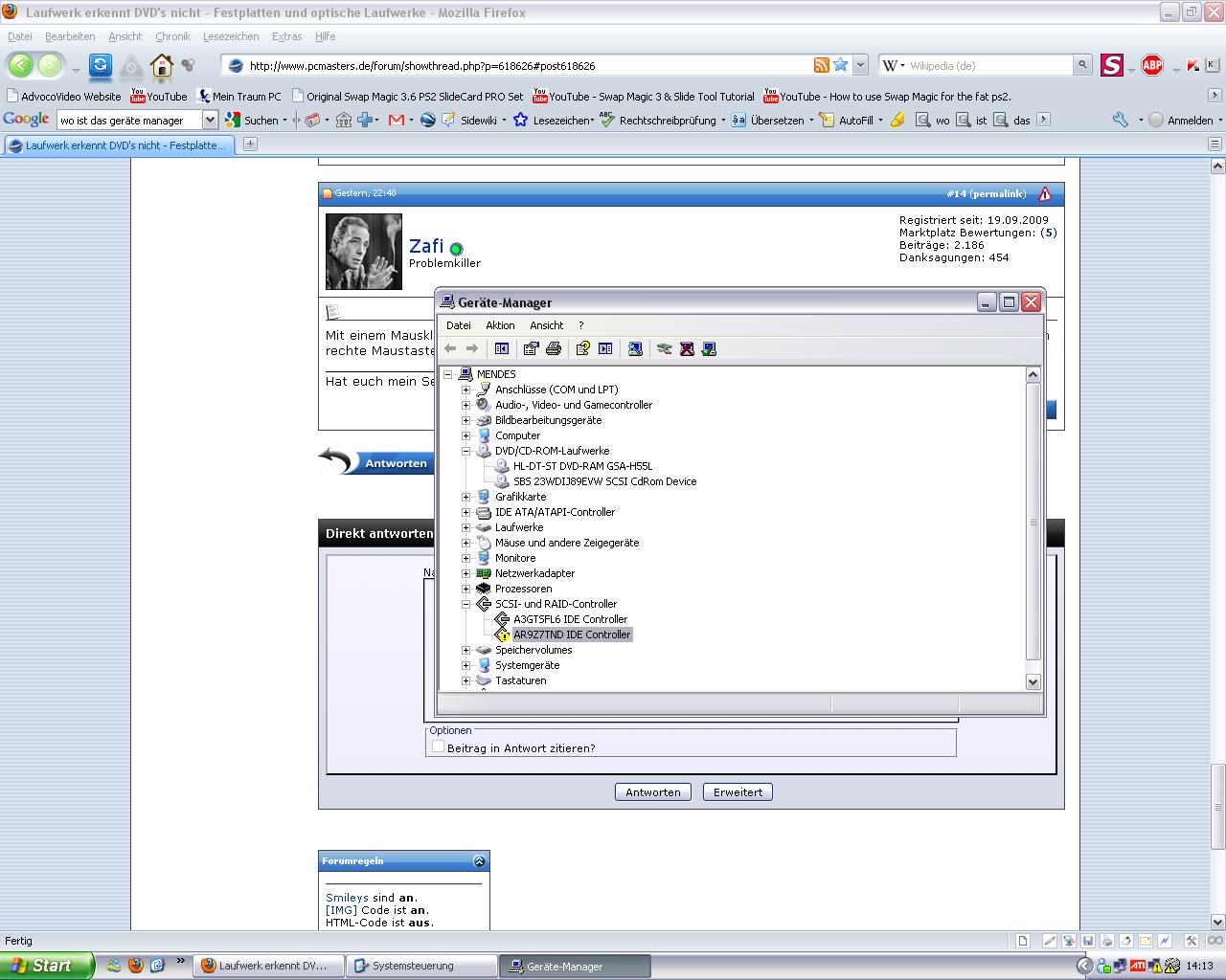

Hab da eben was durch zufall im Gerätemanager gefunden und zwar steht da das über das IDE Controller (AR9Z7TND) : Der Gerätetreiber für diese Hardware kann nicht geladen werden. Der Treiber ist möglicherweise beschädigt oder nicht vorhanden. (Code 39)
:hmm:Ähm was kann ich dagegen machen und hat das vllt was mit dem LW zu tun?

Bin mir fast sicher das es um das geht oder nicht?
Ja, kann sein. Lösch mal den Eintrag raus und starte den Rechner neu.

Mit einem Mausklick markieren (blau hinterlegt) und dann mit der ENTF-Taste löschen. Wenn das nicht geht, dann rechte Maustaste daraufklicken und Entfernen/Löschen wählen.
Hab da mal ein bild davon gemacht soll ich das jz deinnstallieren?

Aja hab mal versucht die Treiber zu aktualiesieren aber da steht das ein Fehler aufgetreten ist und mich dann bite den IDE Hostcontrollen zu installieren, dass ich versuch ich dann klappt aber auch nciht ;(
Und noch was hab das aktiviert und jz liest er nur ganz kurz nicht wie sonst immer den ganzen tag, ich dachte jz funktionierst aber im laufwerk steht das da nichts drin ist... also der leist jz komischerweise 2min lang und findet nichts, vorher hat er ganze zeit nur gelsen und ich konnte nciht drauf zugreifen

Aktualisier mal deinen Chipsatztreiber (zuerst den alten deinstallieren, dann den neuen installieren).
Falls das nichts bringt, prüf mal, ob du dir nicht vielleicht einen Virus eingefangen hast.
Ich habe jetzt erst den Screenshot gesehen. Ich glaube das ist ein Virus. Spar dir erstmal die Chipsatz-Treiber-Neuinstallation und geh zuerst mit den üblichen Virenkillern und Säuberungsprogrammen drüber (Antivir, Hijack-This, CCleaner und alles was du sonst noch findest).
