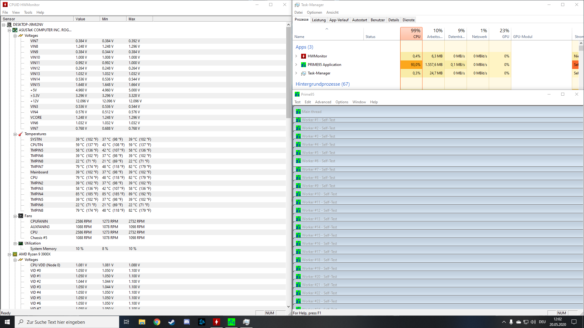

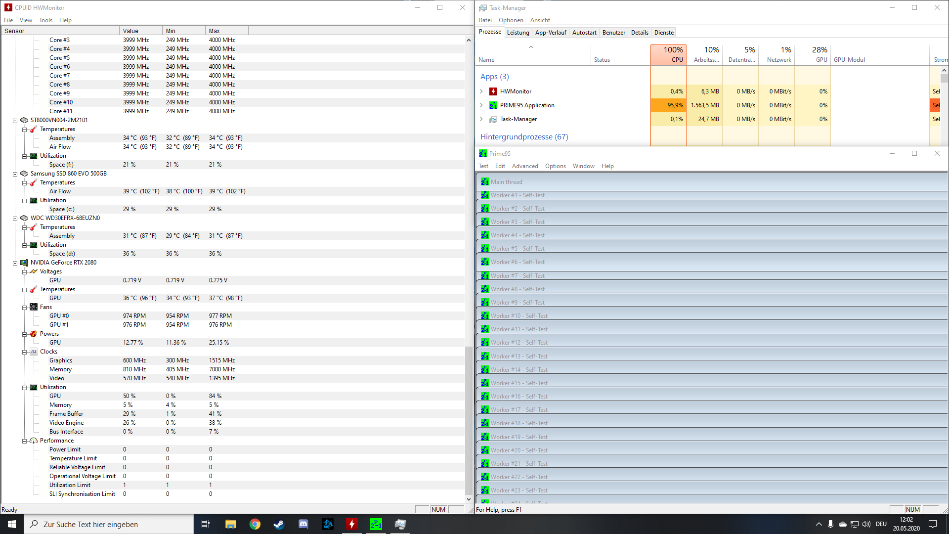

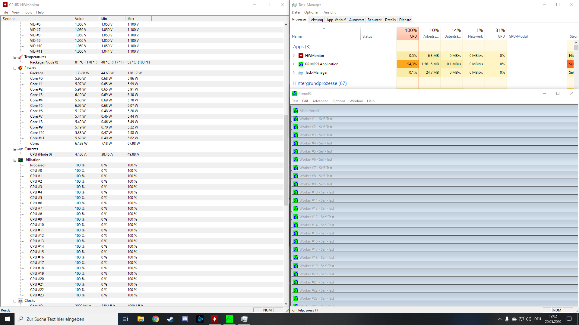

ich habe mir die Programme heruntergeladen und den Test 20 Minuten laufen lassen.
Einbrüche habe ich nicht gesehen. Leider kann ich auch nicht beurteilen, ob die Werte im HWmonitor in Ordnung sind, deswegen habe ich ein Paar Screenshots gemacht.
Das mit dem Ram wusste ich nicht. Heißt das, dass allein mein Ram diese Leistungsprobleme verursachen könnten?

Bei deiner CPU ist eine Max Temp von 95 Grad C angegeben. Deine ist also mit 75 Grad C noch OK. Du hast recht viele Sensoren auf dem Board. Ich vermute mal der 84 Grad C Wert sind die Spannungswandler. Das ist schon recht viel wärme für die Dinger.
