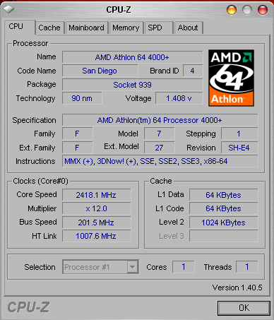

Wir bräuchten also am besten eine sichere Angabe ob Sockel 939 oder AM2. Weil bis jetzt sind wir ja von deinem "AMD 4000+ (ich glaub Socket 939?!)" ausgegangen. Also solltest du mal CPU-Z runterladen und dort nachschauen.
http://www.pcmasters.de/download/informationen/review/cpu-z.html

Hier n Screenshot von CPU-Z (im Anhang)

Nein, der passt eben genau nicht!
Du hast eindeutig ein 939'er Board. Da bekommst Du um's Verrecken keinen AM2-gesockelten Prozessor rauf!
Bleibt Dir nur Post #5 noch mal genauer zu lesen!
